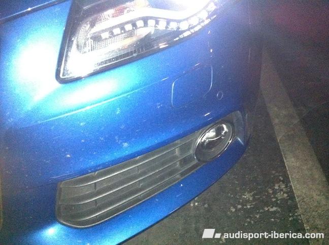

TXELU30 Publicado 10 de Noviembre del 2010 Denunciar Publicado 10 de Noviembre del 2010 Hola por fin hoy me he decidido a pillar los aros cromados de los antiniebas Me he puesto a intentar sacar las rejillas para pegar los aros y no hay dios q las saque, me podeis dar un consejo de como hacerlo para no romper nada?, he intentado agarrar por el saliente q tienen el circulo donde esta el antiniebas y haciendo fuerza parece q quiere salir pero me da pánico romper algo Me podeis indicar como tirar y desde donde para no romper nada? y me podeis decir si luego para meterlo de nuevo es dificil? Muchas gracias, se me junta el pánico con romper algo con lo inútil q soy... Responder
MANCHEGO84 Publicado 10 de Noviembre del 2010 Denunciar Publicado 10 de Noviembre del 2010 Txelu es muy muy facil quitarlos, yo los he quitado ya varias veces para limpiarlos bien y aplicarles el limpiador de plasticos de meguiars. Cuando lo hagas una vez te daras cuenta, arriba en la rejilla lleva como dos pestañas que tienes que sacar, si no no salen, si te agachas bien las veras, yo empiezo de dentro para fuera, coges un destornillador y sacas la pestaña hacia abajo para fuera, y haciendo un poco de fuerza hacia fuera (para que no se vuelva a meter la pestaña) haces la otra pestaña para abajo, sigues haciendo fuerza hacia fuera y ya debe salir, despues en la punta lleva otra pestaña pero en esta no tienes que hacer nada una vez que saques las dos de arriba la sacaras sin problemas, puede parecer dificil de explicar pero es muy facil hacerlo, intentalo y nos cuentas. Para meteras igual, primero encajas abajo y en la orilla y luego aprietas fuerte, OJO, aprieta muy fuerte hasta que oigas que encaja. Saludos Responder
TXELU30 Publicado 10 de Noviembre del 2010 Autor Denunciar Publicado 10 de Noviembre del 2010 Txelu es muy muy facil quitarlos, yo los he quitado ya varias veces para limpiarlos bien y aplicarles el limpiador de plasticos de meguiars. Cuando lo hagas una vez te daras cuenta, arriba en la rejilla lleva como dos pestañas que tienes que sacar, si no no salen, si te agachas bien las veras, yo empiezo de dentro para fuera, coges un destornillador y sacas la pestaña hacia abajo para fuera, y haciendo un poco de fuerza hacia fuera (para que no se vuelva a meter la pestaña) haces la otra pestaña para abajo, sigues haciendo fuerza hacia fuera y ya debe salir, despues en la punta lleva otra pestaña pero en esta no tienes que hacer nada una vez que saques las dos de arriba la sacaras sin problemas, puede parecer dificil de explicar pero es muy facil hacerlo, intentalo y nos cuentas. Para meteras igual, primero encajas abajo y en la orilla y luego aprietas fuerte, OJO, aprieta muy fuerte hasta que oigas que encaja. Saludos Ok . muchas gracias Manchego, yo juraría a q alguna vez había leido q salian solo haciendo fuerza, no tenía ni idea de q tuviera pestañas, menos mal q me lo has dicho pq si empiezo a tirar como un burro me las cargo Muchas gracias compañero, me puedes dar algun consejo tb para pegarlas He comprado ese pegamento, como lo ves?, me pareció el mas indicado pq pone qpega todo menos polietileno y polipropileno, espero q los jodios aros no tengon de eso Muchas gracias Responder

TXELU30 Publicado 11 de Noviembre del 2010 Autor Denunciar Publicado 11 de Noviembre del 2010 Lo primero dar las gracias a : Manchego, via, valderaduey y kikecar por sus consejos Esta tarde he desmontado y pegado los aros y muy contento con el resultado GRACIAS COMPAÑEROS Responder
