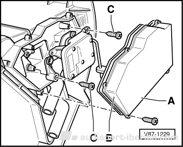

moreno100 Publicado 19 de Diciembre del 2010 Denunciar Publicado 19 de Diciembre del 2010 No son esos compañero, van el compartimento el motor, tienes que quitar el vierte aguas, los limpias y 4 tornillos me parece. A ver si encuentro el despiece y te lo paso.Ese servo siempre que se quita hay que ajuste basico. Responder
moreno100 Publicado 19 de Diciembre del 2010 Denunciar Publicado 19 de Diciembre del 2010 No son esos compañero, van el compartimento el motor, tienes que quitar el vierte aguas, los limpias y 4 tornillos me parece.A ver si encuentro el despiece y te lo paso.Ese servo siempre que se quita hay que ajuste basico. Fig.3 Servomotor para trampilla de temperatura -V68 con potenciómetro -G92: desmontar y montar Desmontaje: ‒ Desmontar la cubierta del depósito del agua. ‒ Desmontar el limpiacristales: => Sistema eléctrico; grupo de reparación 92; limpiacristales y lavacristales; limpiacristales: reparar ‒ Desmonte la tapa -A-. ‒ Desenrosque los tornillos -C-. ‒ Desmonte el servomotor para la trampilla de temperatura. Montaje: ‒ Al efectuar el montaje hay que cuidar del correcto asiento de la junta -B- en la tapa. ‒ Antes del montaje de la trampilla de temperatura, compruebe la suavidad de movimiento de la misma. Responder

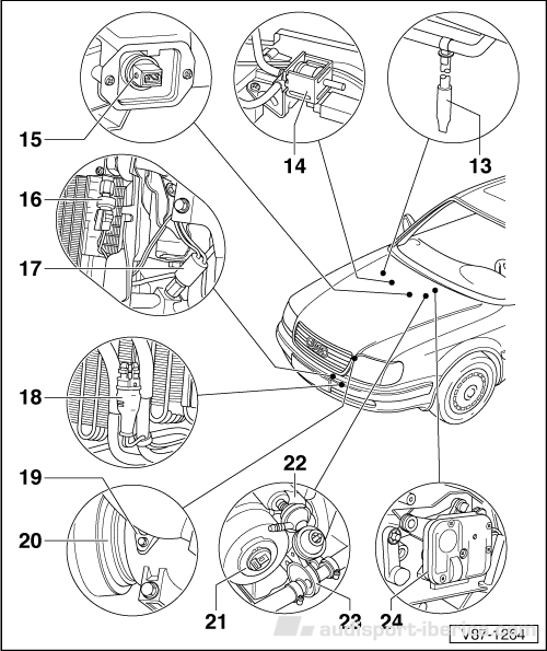

moreno100 Publicado 19 de Diciembre del 2010 Denunciar Publicado 19 de Diciembre del 2010 Otra foto para que te orientes, el v68, es el 24. Cuando des con la solucion postealo para ayudar a otros compañeros de foro. S2. Responder
roberto v Publicado 19 de Diciembre del 2010 Autor Denunciar Publicado 19 de Diciembre del 2010 el servo 24 ese el que te refieres lo desmonte y ami me parece que funcionaba, daba unos pocos de tirones al llegar a su sitio, lo que no probe es a mover la trampilla manualmente, el colgajo que se ve en el vano motor tenia que aver probado aver lo que ace manualmente, aver si es por eso por lo que no abre que se queda a la mitad, gracias por el esquema mirare aver si no llega a su punto, y si puedo pondre fotos. Responder
moreno100 Publicado 19 de Diciembre del 2010 Denunciar Publicado 19 de Diciembre del 2010 Ese es que regula la temperatura, no hay mas. Asi que miralo con detenimiento, no lo confundas con el que esta en el vierteaguas que es el V71 famoso. Responder
