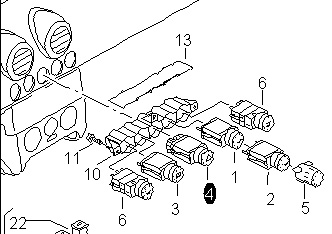

Cristóbal Publicado 14 de Noviembre del 2004 Denunciar Publicado 14 de Noviembre del 2004 (editado) Tal y como te dicen los compañeros, el relé va integrado en el botón warning: 8N0 941 509 AConmutador interruptor de emergencia con relé para luces de emergencia e intermitentes. Es la pieza nº 4. S2 Editado 15 de Noviembre del 2004 por Cristobal Responder

Pires Publicado 16 de Noviembre del 2004 Autor Denunciar Publicado 16 de Noviembre del 2004 Muchas gracias, Cristóbal, excelente información. A ver cuándo tengo un rato y lo desmonto. <_< Saludos Responder

Pires Publicado 8 de Diciembre del 2004 Autor Denunciar Publicado 8 de Diciembre del 2004 Bueno, confirmado. Es el mismo botón del warning, tiene dentro dos mini-relés y bastante electrónica de montaje de superficie. He intentado repararlo limpiando los contactos del relé y conseguí que hiciese unas 40 o 50 intermitencias más, antes de fundirse el bobinado. Así que desoldado el relé y he hecho un puente en lugar de los contactos; por lo menos puedo hacer las intermitencias a mano, es un ejercicio muy saludable . El siguiente paso es pedir el recambio a Audi, ya os contaré. Gracias, Cristóbal, he tenido el componente en la mano un montón de veces, y cuando ya lo he montado me he dado cuenta de que no había apuntado la referencia . Saludos Responder
