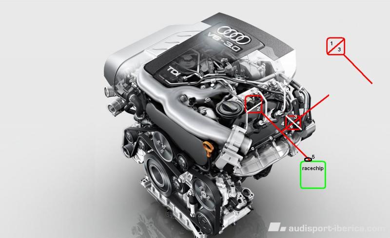

txispis Publicado 8 de Febrero del 2011 Denunciar Publicado 8 de Febrero del 2011 (editado) Os pongo una foto orientativa. De serie el conector 1 va con el conector 3 como podeis ver fuera del motor. Con el nuevo cableado se interpone el racechip. En la conexion 5 viene de origen un conector con un led que es lo que os explico arriba. Editado 8 de Febrero del 2011 por txispis Responder

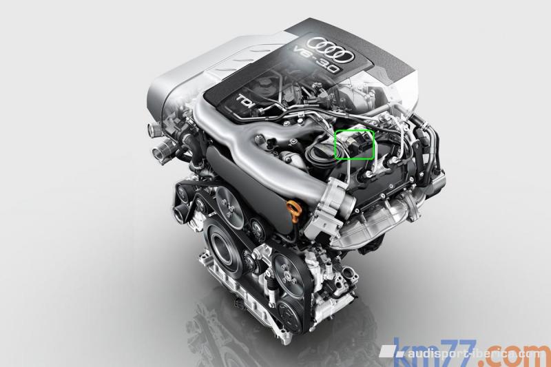

txispis Publicado 8 de Febrero del 2011 Denunciar Publicado 8 de Febrero del 2011 este es el conector donde va todo ya sin menos rayas. Responder

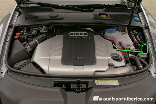

wagen Publicado 8 de Febrero del 2011 Denunciar Publicado 8 de Febrero del 2011 Sigue las instrucciones de Txispis y pongo unas imágenes de como queda y donde colocarla. La última es bastante útil para que veas que hay que recortar un poquito esa tira de plástico para evitar chafar el tubo cuando cierres el capó. Aunque en la foto no aparece, te recomiendo cortar también ese centímetro en la goma superior para dejar libre el tubo. Responder
