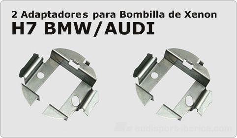

a3lex Publicado 14 de Febrero del 2011 Denunciar Publicado 14 de Febrero del 2011 (editado) Yo creo que con unos adaptadores como estos lo tendrias solucionado,o sino otra opcion que veo es quitar la chapita metalica que se ve en la foto en el conector del coche . Editado 14 de Febrero del 2011 por a3lex Responder
JosedeCai Publicado 15 de Febrero del 2011 Autor Denunciar Publicado 15 de Febrero del 2011 Yo creo que con unos adaptadores como estos lo tendrias solucionado,o sino otra opcion que veo es quitar la chapita metalica que se ve en la foto en el conector del coche . hola, la foto que indicas creo que si puede ser la solucion, el quitar la chapita metálica que lleva el faro no es factible ya que el diámetro del hueco interior es inferior al de la bombilla de xenon. Le mandé un email a la web que me pasastes y estoy esperando a que me contesten. Gracias por vuestras respuestas!! Responder

Dani Publicado 18 de Febrero del 2011 Denunciar Publicado 18 de Febrero del 2011 Estoy en la misma poblematica haber si lo sacamos... Hola soy Dani de Welldone, En principio poderse montar se tendría que poder en el Restyling, aunque sería necesario modificar ligeramente la chapa de metal que sujeta la bombilla. (hacer redondo el agujero central) De todos modos si alguien con un A3 Restyling se quiere pasar por el local de Welldone en Barcelona se lo miramos en un momento y buscamos una solución definitiva (disco metálico adaptador) para ofrecerla junto con el equipo y no tener que tocar la original. Podeis contactar conmigo a info@well-done antes de pasar. Ofreceremos un 15% de DTO e instalación GRATIS en el equipo A38P a la persona que pueda acercarse por las molestias. (avisad antes por e-mail) Saludos, Dani Responder
Dani Publicado 26 de Marzo del 2011 Denunciar Publicado 26 de Marzo del 2011 (editado) Ya tenemos disponible el nuevo kit de Xenon Welldone para A38P Restyling. Dicho equipo incluye un adaptador metálico especial para dicho modelo. http://www.well-done.es/epages/eb3940.sf/es_ES/?ObjectPath=/Shops/eb3940/Products/Xen_A38P-Restyling_H7 Editado 26 de Marzo del 2011 por Dani Responder
Dani Publicado 29 de Marzo del 2011 Denunciar Publicado 29 de Marzo del 2011 Adaptador A38P Restyling (pareja): http://www.well-done.es/epages/eb3940.sf/es_ES/?ObjectPath=/Shops/eb3940/Products/acc_xen_adap-A38P2010 Responder
