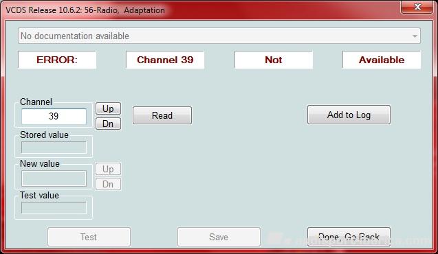

Anakyn Publicado 22 de Febrero del 2011 Denunciar Publicado 22 de Febrero del 2011 (editado) No hay forma error canal 39 A parte de esto , no me acalaro con el AUDI DRIVE SELECT PARA MMI , despues de esto : Paso 1.- Coding 09-Central electric: Tengo que pasar a Adaptacion 10 , porque ahy no veo los Byte. Y de paso si alguien me puede explicar esto para "torpes " , porque no lo pillo : Byte 7, bit 5, change 0 to 1Byte 8, bit 1, change 0 to 1 Byte 8, bit 2, change 0 to 1 Byte 17, bit 7, change 0 to 1 Gracias Editado 22 de Febrero del 2011 por Anakyn Responder

Anakyn Publicado 22 de Febrero del 2011 Autor Denunciar Publicado 22 de Febrero del 2011 Es que en este paso : Paso 1.- Coding 09-Central electric: No veo los bytes por ningun lado. Y por otra parte cuando intento entrar al canal 39 , para lo del aceite y batería siempre error Responder

Anakyn Publicado 23 de Febrero del 2011 Autor Denunciar Publicado 23 de Febrero del 2011 ¿Buenas noches Anakyn, con este software 10.6.2 has podido codificar alguna de las activaciones del manual? ¿Llevas navegador MMI 2G ó 3G ó la radio Concert de serie? Un saludo. :crying_anim: Hola , de momento solo he podido activar el menu oculto del MMI 2G , he probado con la bateria y el aceite pero siempre error canal 39. Cuando voy a activar el Dynamic , pues en la pantalla Coding 09-Central electric: no me aparece por ningún lado Long code, no se si es que tengo que entrar por Adaptación 10. P.D.- Si hace falta subiré capturas pantalla. saludos Responder

vwgolf Publicado 23 de Febrero del 2011 Denunciar Publicado 23 de Febrero del 2011 Buenas noches Anakyn, te respondo por partes. Disculpa que no te haya podido responder antes. Cuando te pregunto si con el software 10.6.2 has podido codificar alguna activación lo hago por doble motivo, primero, porque este software ha dado problemas y no dejaba codificar ni salvar el long coding helper siendo ya subsanados estos problemas con la aparición de un nuevo software que elimina este problema. Yo tengo esta versión de cable y he tenido ese problema que he subsanado cuando instale el nuevo soft. Prueba a hacer una activación fácil como la del test de agujas o la del cronómetro en el FIS y me cuentas a ver si te deja. El hecho que te aparezca ese mensaje en rojo no significa que no puedas hacer la codificación si fuera valido tu soft, por lo que he podido ver en el pantallazo que has puesto de tu escritorio, si que puedes acceder al long coding helper que es la ventana de abajo, lo que tienes que hacer es seleccionar el Byte que buscas que son cada uno de los cuadraditos negros que ves en la ventana, empiezan de izquierda a derecha por el byte 0, 1, 2, 3 ... Al tener MMI 2G el nivel de la batería creo que lo tienes que activar a través del menú oculto del MMI. El nivel del aceite dependiendo de la motorización de tu coche y del año de fabricación se puede o no activar. ¿Tu coche tiene varilla de nivel de aceite en el vano motor? Un saludo. Responder
