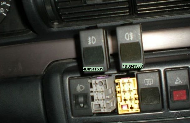

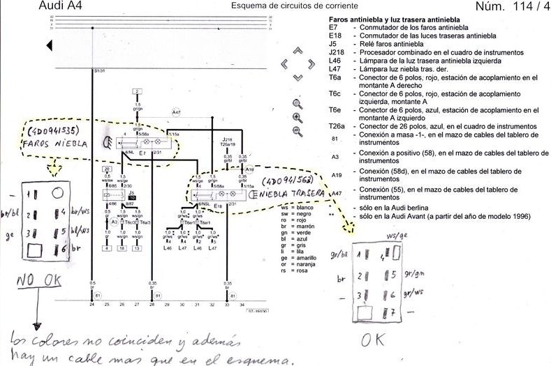

kumbas Publicado 27 de Marzo del 2011 Denunciar Publicado 27 de Marzo del 2011 (editado) Tengo un cruce en la instalacion, ya que al pulsar el antiniebla trasero, REF-4DO941563, salta el fusible nº36. He conseguido el esquema adjunto, donde cuadran los colores de los cables que llegan al interruptor REF-4DO941563, pero los cables que van al interruptor de niebla delantero REF-4DO941535 no coinciden los colores y ademas le llega un cable extra que no esta en este esquema. ¿Puede ser que este esquema no sea para el A4B5 110CV motor AFN de nov-1997 ? ¿Cual seria el esquema correcto? El numero de identificacion es: -Número de bastidor- Si alguien me puede facilitar el esquema, le estaria muy agradecido, ya que este no cuadra en la interconecion entre ambos interruptores. Editado 28 de Marzo del 2011 por duke80 Borrar número de bastidor Responder

duke80 Publicado 28 de Marzo del 2011 Denunciar Publicado 28 de Marzo del 2011 Esquemas eléctricos antinieblas Responder
duke80 Publicado 28 de Marzo del 2011 Denunciar Publicado 28 de Marzo del 2011 Si necesitas que te amplíe alguno de los esquemas me lo dices, ok?? Un saludo!! :thumbsup: Responder

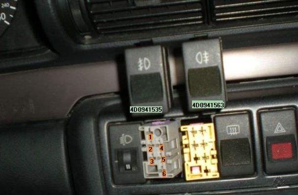

kumbas Publicado 29 de Marzo del 2011 Autor Denunciar Publicado 29 de Marzo del 2011 En primer lugar, muchas, muchas gracias Duke80. El esquema 114/4 que me envias es el que iniciaba con mi consulta, y pasa lo siguiente: En el zocalo del conmutador de faros niebla hay cuatro hilos, mientras que en mi zocalo hay cinco hilos. En mi zocalo del conmutador faros niebla, el borne 1 esta libre, el borne 2 es br/bl=marron/azul, el borne 3 es ge=amarillo, el borne 4 es br/ws=marron/blanco, el borne 5 es bl/ws=azul/blanco y el borne 6 es br=marron.Todo distinto al esquema. :cry1: Mientras tanto, los colores de los cables que llegan al zocalo del conmutador de niebla trasera, concuerdan con este esquema. Responder

duke80 Publicado 3 de Abril del 2011 Denunciar Publicado 3 de Abril del 2011 Ninguna respuesta? Tiene que ser alguien experto, por lo que parece. Duke80 que puedes decir? Un millon de gracias. No sé, parece como si tu conmutador no fuera original... Dónde está ese conmutador?? Lo digo por mirar el mío a ver cómo es. Un saludo!! :thumbsup: Responder
kumbas Publicado 4 de Abril del 2011 Autor Denunciar Publicado 4 de Abril del 2011 Gracias Duke80. El conmutador es el de faros delanteros antiniebla que pongo en la foto, donde he numerado los contactos del zócalo color gris. A este zócalo le llegan cinco cables a cinco bornes. Mira por favor que colores son los cables que llegan a tu coche; en el mio es asi: el borne 1 esta libre, el borne 2 es br/bl=marron/azul, el borne 3 es ge=amarillo, el borne 4 es br/ws=marron/blanco, el borne 5 es bl/ws=azul/blanco y el borne 6 es br=marron.Todos distintos al esquema de Elsawin que tu me enviarte, donde, por cierto, solo llegan cables a cuatro bornes. Comprueba el esquema y me dices que te parece. Repito mi agracecimiento. Responder
