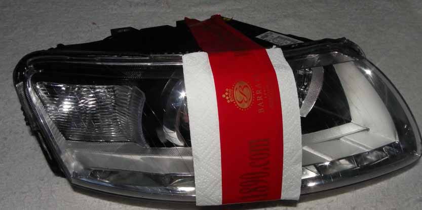

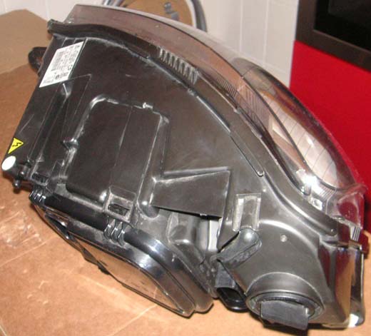

ISRAEL29 Publicado 31 de Marzo del 2011 Autor Denunciar Compartir Publicado 31 de Marzo del 2011 Primeras fotos En primer lugar os pongo un par de fotos de los faros antes de empezar a desmontarlos. Responder Enlace al comentario Compartir en otros sitios web More sharing options...

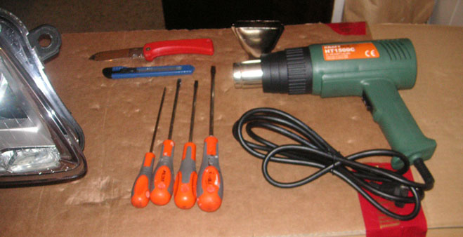

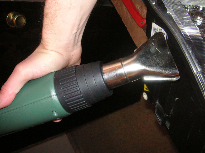

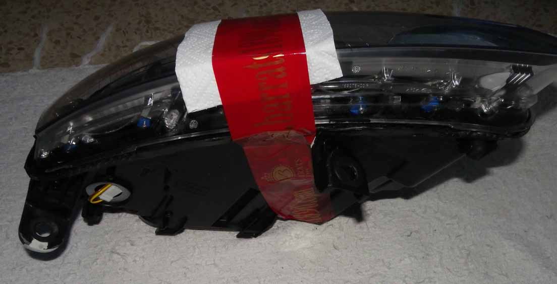

ISRAEL29 Publicado 31 de Marzo del 2011 Autor Denunciar Compartir Publicado 31 de Marzo del 2011 A continuación tenéis una vista del material empleado durante el proceso, el cual es largo y delicado, hay que tener paciencia yo he tardado sobre 3 Horas en cada faro. El truco es utilizar la pistola de calor en una potencia baja. Responder Enlace al comentario Compartir en otros sitios web More sharing options...

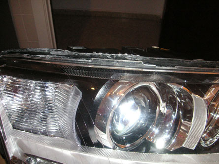

ISRAEL29 Publicado 31 de Marzo del 2011 Autor Denunciar Compartir Publicado 31 de Marzo del 2011 Siguientes Empezando a dar calor en el borde superior del faro, acordaros hay que tener paciencia y a velocidad baja, si no quemareis el plástico. Responder Enlace al comentario Compartir en otros sitios web More sharing options...

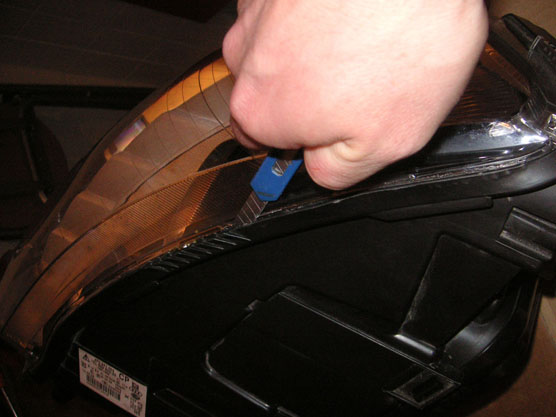

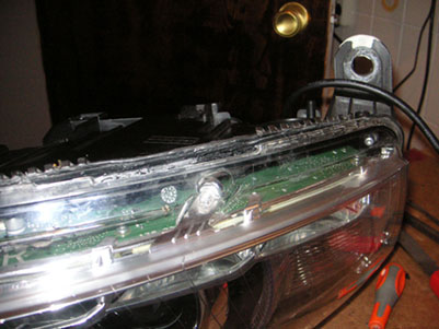

ISRAEL29 Publicado 31 de Marzo del 2011 Autor Denunciar Compartir Publicado 31 de Marzo del 2011 (editado) Una vez le hemos dado calor en una zona razonable nos ayudamos de un destornillador plano y de un Cutex o navaja afilada. Para ir forzando las pestaña hacia arriba y despegar la Silicona negra que precinta la carcasa del faro con la tulipa del mismo. Se repite el proceso alrededor de todo el faro y en diferentes ocasiones. Este proceso de hará largo en ocasiones hasta interminable… Editado 31 de Marzo del 2011 por ISRAEL29 Responder Enlace al comentario Compartir en otros sitios web More sharing options...

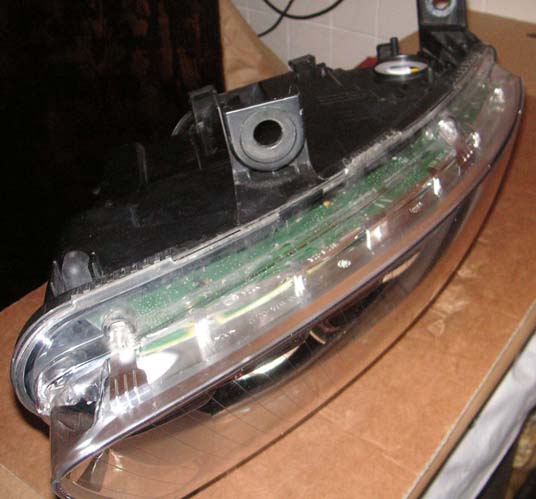

ISRAEL29 Publicado 31 de Marzo del 2011 Autor Denunciar Compartir Publicado 31 de Marzo del 2011 Diferentes etapas del proceso. Una vez tengáis despegada toda la silicona del faro y la pestaña que le envuelve hacia arriba ya solo queda con ayuda de un destornillador y de la pistola de aire caliente, ir despegando la tulipa del faro, esto es lo más delicado y largo de todo, aunque lo más esperado. Responder Enlace al comentario Compartir en otros sitios web More sharing options...

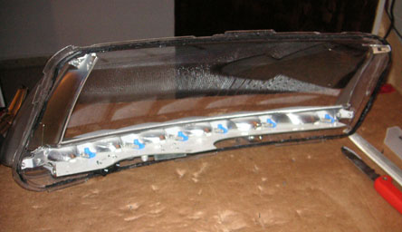

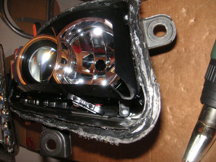

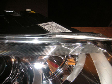

ISRAEL29 Publicado 31 de Marzo del 2011 Autor Denunciar Compartir Publicado 31 de Marzo del 2011 Por último las fotos del faro desarmado. Responder Enlace al comentario Compartir en otros sitios web More sharing options...

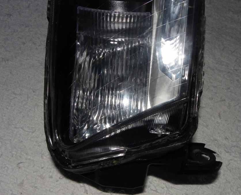

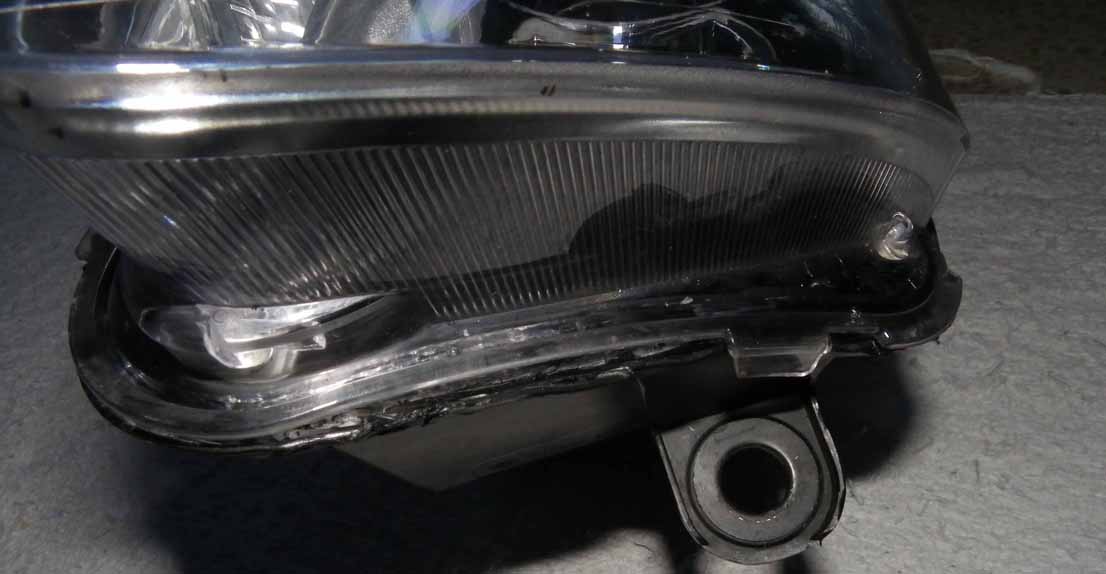

ISRAEL29 Publicado 31 de Marzo del 2011 Autor Denunciar Compartir Publicado 31 de Marzo del 2011 Por último solamente queda limpiar el resto de silicona de ambas partes del faro y dar de nuevo forma al la guia de plastico que cierra la tulipa del faro. Unas fotos del final, los tengo ya preparados a espera de reparar los Leds y condensadores. Responder Enlace al comentario Compartir en otros sitios web More sharing options...
ISRAEL29 Publicado 31 de Marzo del 2011 Autor Denunciar Compartir Publicado 31 de Marzo del 2011 Otras de detalle. Responder Enlace al comentario Compartir en otros sitios web More sharing options...

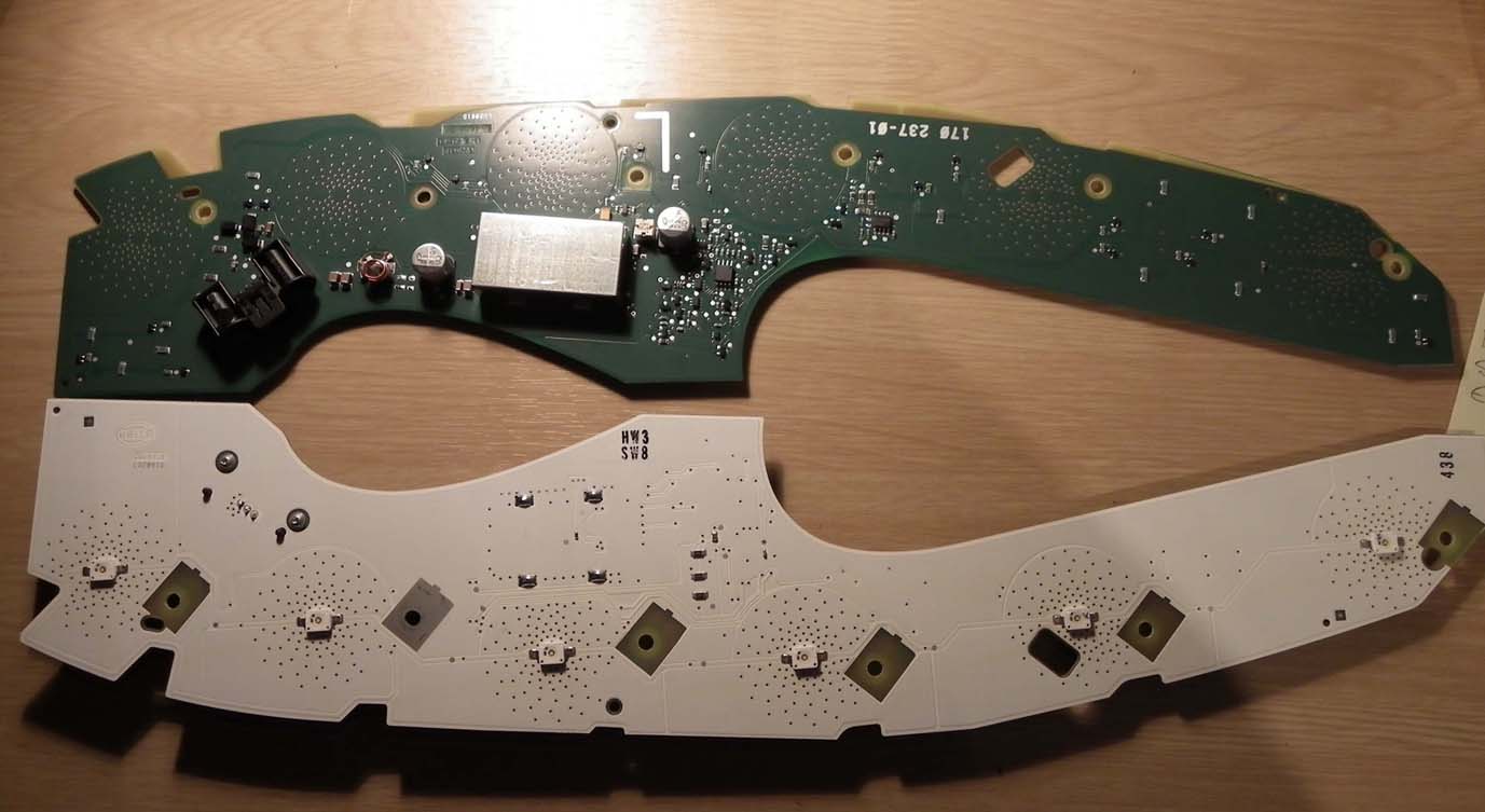

ISRAEL29 Publicado 31 de Marzo del 2011 Autor Denunciar Compartir Publicado 31 de Marzo del 2011 Esto es todo lo que os puedo decir referente al desarme delos faros. Más adelante pondre otra de la reparación de la tarjeta controladora de los Leds, os pongo una foto de avance. Responder Enlace al comentario Compartir en otros sitios web More sharing options...
