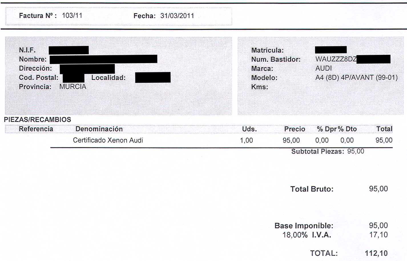

JuanK_A64F Publicado 5 de Abril del 2011 Autor Denunciar Publicado 5 de Abril del 2011 Factura del Certificado, he POSTEADO todos los datos de riesgo... Responder
Tzintze Publicado 5 de Abril del 2011 Denunciar Publicado 5 de Abril del 2011 qué bueno, pero se te ha colao el núm de bastidor Responder

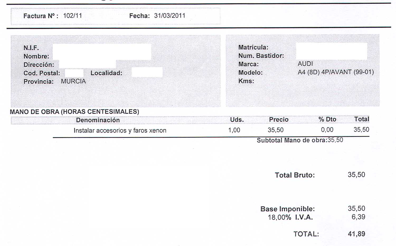

JuanK_A64F Publicado 5 de Abril del 2011 Autor Denunciar Publicado 5 de Abril del 2011 Y esta la Factura de instalacion........... Responder
