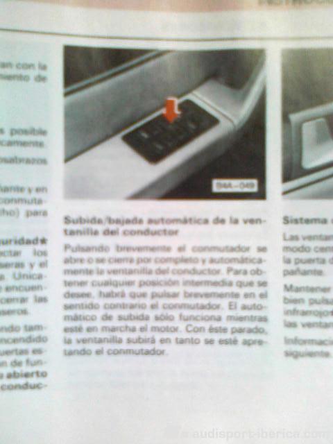

pren Publicado 20 de Abril del 2011 Autor Denunciar Publicado 20 de Abril del 2011 Al final mire el manual del 100 y si que pone que deberia subir, pongo una foto, pero no se ve muy bien , esta hecha con el movil... Responder

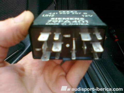

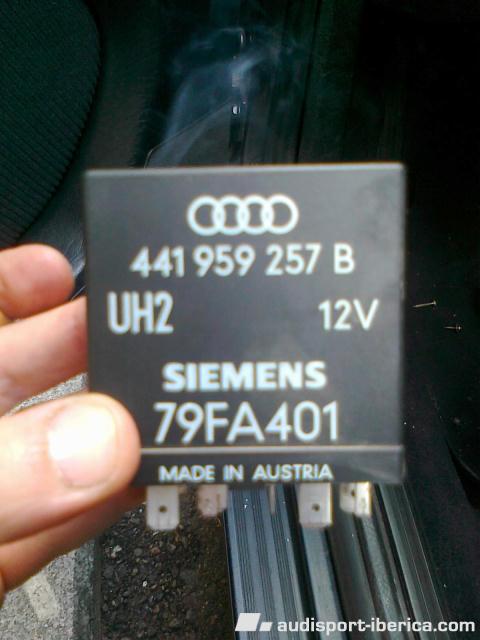

pren Publicado 20 de Abril del 2011 Autor Denunciar Publicado 20 de Abril del 2011 Tambien he mirado el rele de los elevas y es este: Responder

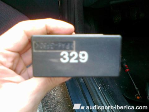

pren Publicado 20 de Abril del 2011 Autor Denunciar Publicado 20 de Abril del 2011 Otras dos fotos mas... Responder
pren Publicado 20 de Abril del 2011 Autor Denunciar Publicado 20 de Abril del 2011 Si podeis buscar las referencias que monta el mio (que lo mismo este no es, porque con los inventos que le e visto ya al coche...) y el de algun A6 C4 de los mas modernos lo mismo podemos mirar si se puede cambiar uno por otro saludos. Responder
