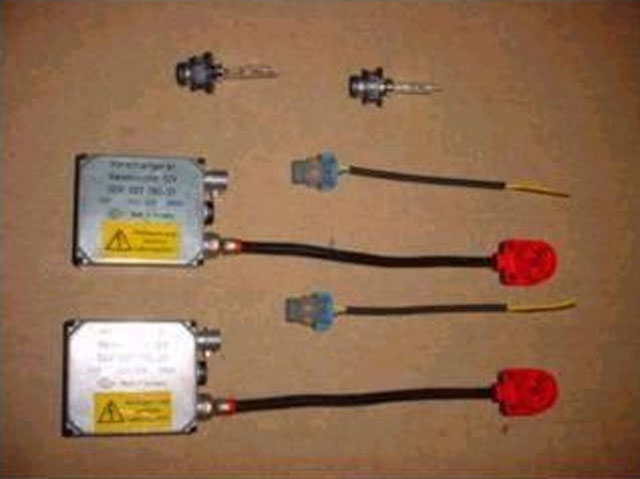

guanterarefrigerada Publicado 22 de Enero del 2005 Autor Denunciar Publicado 22 de Enero del 2005 (editado) Bueno,lo primero de todo es comprar un kit de xenon,compuesto de bombillas xenon e iniciadores o balastros.Este kit me lo consiguió nuestro querido compañero de foro audiomeca,y en principio iba destinado a un amigo,pero a ultima hora se echó para atras,y terminé poniendolo en mi a4,de lo cual no me arrepiento en absoluto,al contrario,cada dia(o mejor dicho,noche) que pasa,estoy mas contento de haberlo instalado.El proceso no es dificil,pero si laborioso,aunque merece la pena al 100 por 100.Lo primero,esto fué lo que recibí por correo. Editado 22 de Enero del 2005 por guanterarefrigerada Responder

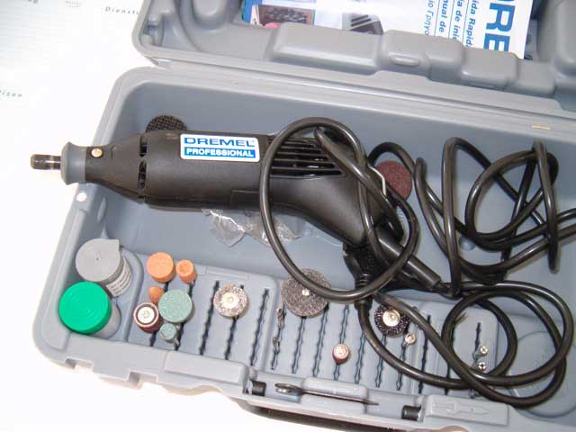

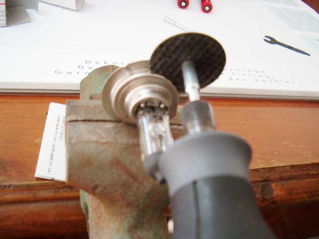

guanterarefrigerada Publicado 22 de Enero del 2005 Autor Denunciar Publicado 22 de Enero del 2005 Para cortar la bombilla,necesitamos una dremel(recomiendo la profesional) y accesorios de corte y amolado. Responder

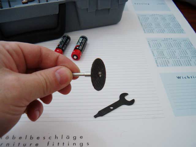

guanterarefrigerada Publicado 22 de Enero del 2005 Autor Denunciar Publicado 22 de Enero del 2005 Para el corte en las h7,usaremos el mandril de sujecion 402 y un disco de corte de fibra de vidrio ref.426 Responder

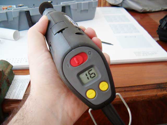

guanterarefrigerada Publicado 22 de Enero del 2005 Autor Denunciar Publicado 22 de Enero del 2005 Las revoluciones de la maquina,altas.De 16.000 para arriba. Responder
guanterarefrigerada Publicado 22 de Enero del 2005 Autor Denunciar Publicado 22 de Enero del 2005 Y hala,a cortar sin miedo. Responder

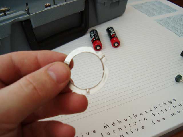

guanterarefrigerada Publicado 22 de Enero del 2005 Autor Denunciar Publicado 22 de Enero del 2005 Ya tenemos el casquillo para nuestras bombillas xenon.Hay que fabricar dos. Responder

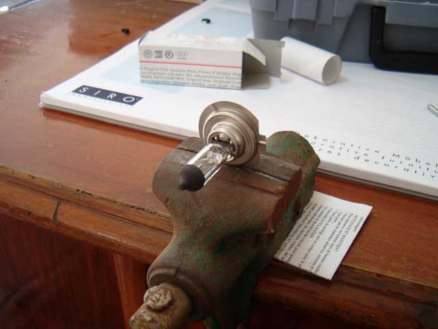

guanterarefrigerada Publicado 22 de Enero del 2005 Autor Denunciar Publicado 22 de Enero del 2005 Para quitarle las rebabas del corte y evitar pincharnos al manipularlo,yo le he dado una pasada con la piedra de amolar de carburo de silicio,ref.85602 Responder
guanterarefrigerada Publicado 22 de Enero del 2005 Autor Denunciar Publicado 22 de Enero del 2005 Ya tenemos los dos casquillos listos. Responder

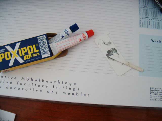

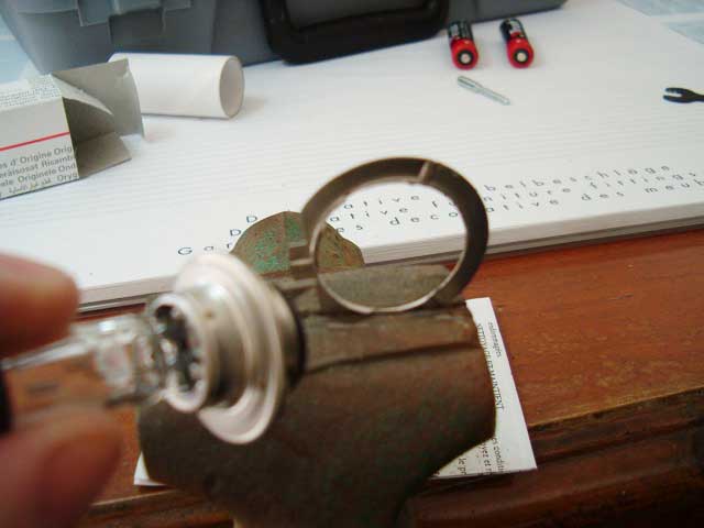

guanterarefrigerada Publicado 22 de Enero del 2005 Autor Denunciar Publicado 22 de Enero del 2005 Ahora tenemos que pegarlos a las bombillas xenon,utilizando un pegamento de dos componentes,y dejarlo minimo 24 horas. Responder

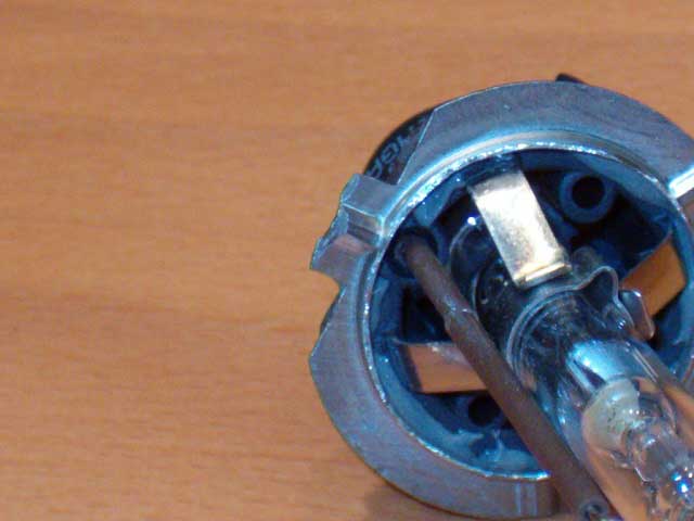

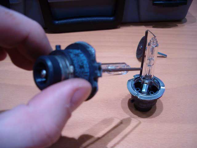

guanterarefrigerada Publicado 22 de Enero del 2005 Autor Denunciar Publicado 22 de Enero del 2005 Le ponemos el anillo encima de la bombilla,tal y como se ve en la foto.Tened cuidado de que la muesca del casquillo quede situada en la parte del filamento de retorno de la bombilla.Además,hay que comerle con la dremel un poco a la bombilla,simulando el entre de las h7. Responder
guanterarefrigerada Publicado 22 de Enero del 2005 Autor Denunciar Publicado 22 de Enero del 2005 Esta es otra foto de la bombilla ya comida con la dremel y con el casquillo de sujecion pegado en la posicion correcta. Responder

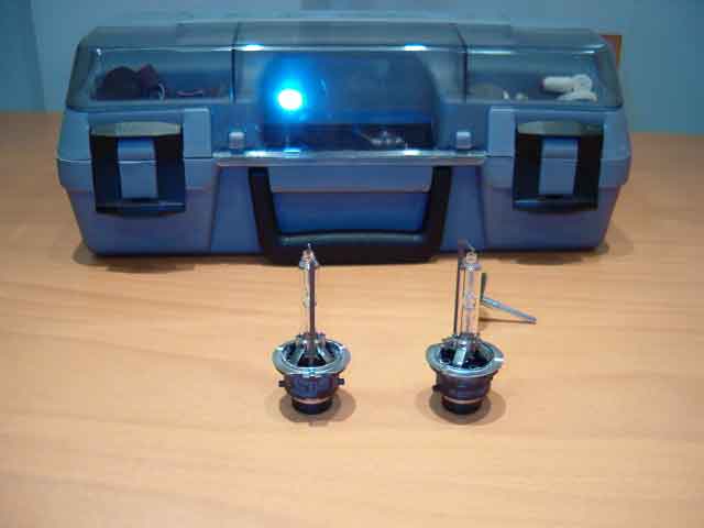

guanterarefrigerada Publicado 22 de Enero del 2005 Autor Denunciar Publicado 22 de Enero del 2005 Listas para el baile.Sobra decir que no se deben tocar con las manos el cristal.Si esto ocurre,hay que limpiarlas con alcohol y mucho cuidado. Responder
