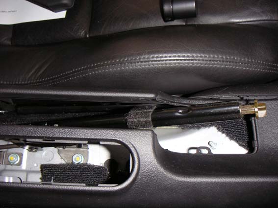

TTquattro Publicado 19 de Febrero del 2005 Denunciar Publicado 19 de Febrero del 2005 (editado) Hola, Recien me llegó el cubre freno de mano de piel, por cierto, es impresionante la calidad que aporta en directo, me puse manos a la obra. Si os acordais en el post de JeTT, para sacar el antiguo bastaba con aflojar un tornillo torx del 10 que estaba en el mismo recubrimiento. Pues bien, al menos en el mio que es de 2000 este tornillo no existe, y para poder cambiarlo sin forzar nada es recomendable desmontar el túnel central. Manos a la obra. Primero soltamos los apoya rodillas de aluminio y los dos tornillos camuflados que hay debajo, todos son torx. En la foto podeis apreciar otro mod mas: Una toma de 12v instalada debajo del cenicero, va genial, para el gps, pds, linterna de mechero del touareg, etc... sin tener que abrir el cenicero. Asi queda el TT tras el primer paso: Editado 19 de Febrero del 2005 por kazerdo Responder

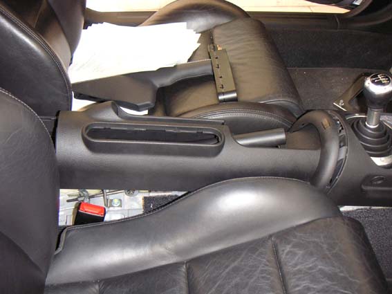

TTquattro Publicado 19 de Febrero del 2005 Autor Denunciar Publicado 19 de Febrero del 2005 El túnel central es de una pieza, desde los asientos de atrás hasta debajo del cenicero pasando por el cambio de marchas. Soltamos los dos tornillos de la parte final del túnel, dónde va el reposabrazos de TT designparts y desencajamos la parte dónde va el testigo airbag off. Por cierto, para soltar este testigo hasy que desconectar el airbag con la llave de contacto en el interruptor de la guantera. También soltamos los pulsadores de cierre de puertas para no forzar los cables, ya que van muy justos. Responder

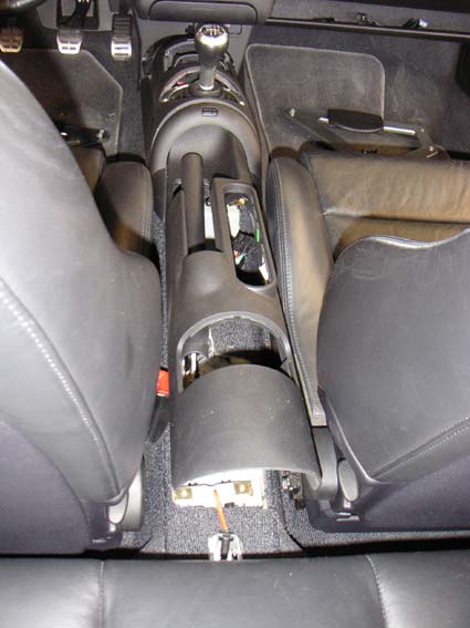

TTquattro Publicado 19 de Febrero del 2005 Autor Denunciar Publicado 19 de Febrero del 2005 Asi queda el túnel central según se va desencajando. No forceis las piezas de plástico con la punta del destornillador demasiado ya que se estropean con facilidad. Responder

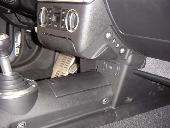

TTquattro Publicado 19 de Febrero del 2005 Autor Denunciar Publicado 19 de Febrero del 2005 (editado) Una vez el túnel está desencajado podemos acceder al cubre freno de plástico. Éste está cogido al freno metálico mediante unas guias, por lo que estirando quitamos el botón que presionamos para quitar el freno y empujando hacia adelante y también empujando desde la base del freno lo sacamos. No es necesario desconectar los botones de apertura de maletero, depósito y alarma, simplemente soltándolos hay suficiente cable como para levantar el túnel. Lo mismo para el testigo del airbag, al soltar la pieza dónde va encajado se puede mover sin desconectarlo. Al desmontar el túnel facilitamos que el nuevo cubre freno de piel encaje perfectamente. Asi queda el freno: Editado 19 de Febrero del 2005 por TTquattro Responder

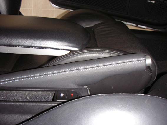

TTquattro Publicado 19 de Febrero del 2005 Autor Denunciar Publicado 19 de Febrero del 2005 Colocamos el nuevo cubre freno y realizamos el proceso inverso, encajando las piezas de nuevo con cuidadín y colocando todos los tornillos. Lógicamente este método para los que no tengais ese tornillito es mas lento, pero tiene tres ventajas: 1.- Aprovechas para limpiar a fondo las zonas del túnel a las que no puedes llegar. 2.- Conoces mejor el TT, ni me imaginaba la mitad de cosas con las que me he encontrado. 3.- Pasas un buen ratito de Brico TT y el resultado es impresionante Un saludo Responder
