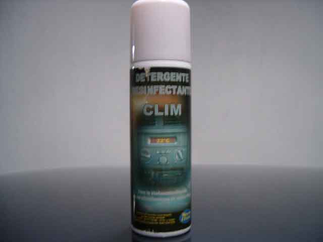

guanterarefrigerada Publicado 31 de Marzo del 2005 Denunciar Publicado 31 de Marzo del 2005 Anda que se pueden lucir los de tu concesionario. :clap1: .Vamos por partes.Tienes que gobernar este producto.Lo venden en el corte inglés en la seccion de automoviles. Responder

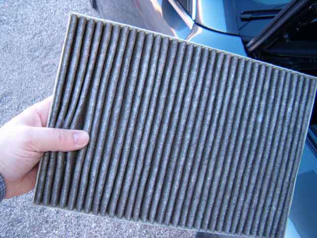

guanterarefrigerada Publicado 31 de Marzo del 2005 Denunciar Publicado 31 de Marzo del 2005 El filtro de polen,tambien tienes que cambiarlo.Vale cuatro perras.Yo llevo uno de carbono (9 euros de la casa bosch,no comprado en la audi) Responder

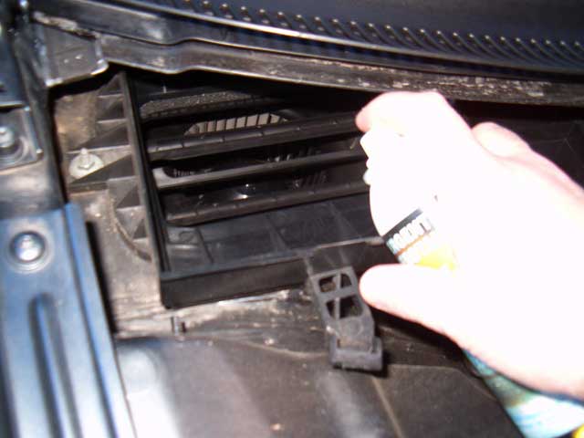

guanterarefrigerada Publicado 31 de Marzo del 2005 Denunciar Publicado 31 de Marzo del 2005 A la hora de cambiarlo,aprovecha para rociar el producto por la trampilla de entrada de aire al clima.Procura que el clima tenga el compresor desconectado(econ),esto es,que no produzca frio y que la recirculación esté desconectada,para que "chupe" aire exterior.Dejalo unos segundos funcionando para que el evaporador esté completamente seco.tras ello,aplica el producto a discreccion.Con 10/15 segundos de producto, sobra.Armalo todo,y ventila el coche antes de montar.Es el mejor producto que he probado,dejando una buena olor. Responder
