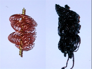

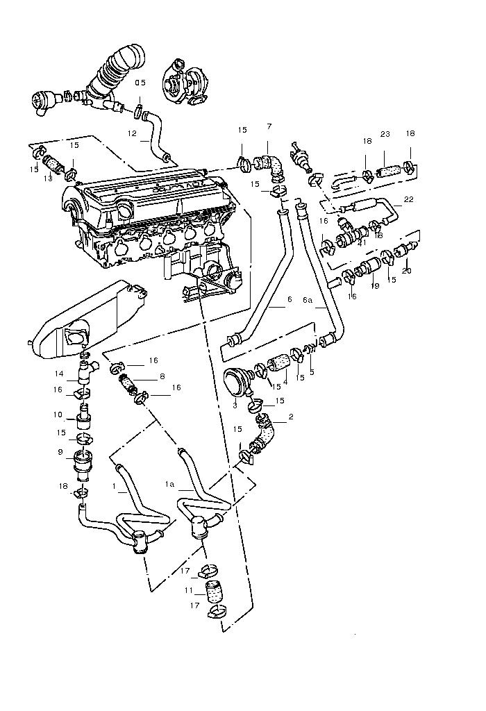

RS2 Coupe Publicado 24 de Mayo del 2005 Denunciar Publicado 24 de Mayo del 2005 Pues eso, que a la hora de comer me he puesto a limpiar el sistema PCV (el que ventila los gases del bloque) y estaba totalmente bloqueado, lo que puede dar a problemas de potencia. Carlos (wastegates) tenías bastante aceite en tu InterCooler, estó te llevará media hora y puede solucionarte problemas. Sólo hay que desmontar el la válvula 3 en la foto, limpiarla y sacar el atrapallamas (5 en la foto) y pedir uno nuevo porque será una masa negra de restos de aceite gasolina y suciedad. Saludos Responder

Pisha TDIs Publicado 25 de Mayo del 2005 Denunciar Publicado 25 de Mayo del 2005 Muy interesante! Podrias poner una foto de esta valvula en el motor, es que con la imagen del ETKA no me hago la idea. ESte sabado le voy hacer un par de cosillas al quattro y si lleva este sistema (lo desconozco) tambien se lo podria hacer. Un saludo y gracias por la info Responder
RS2 Coupe Publicado 25 de Mayo del 2005 Autor Denunciar Publicado 25 de Mayo del 2005 La válvula es exactamente igual que en el diagrama, negra y con esa forma. Está en el lado derecho del motor justo debajo del colector de admisión a la altura del 4 cilindro (todo mirando desde frente) Saludos Responder

wastegate Publicado 11 de Octubre del 2005 Denunciar Publicado 11 de Octubre del 2005 (editado) Bueno señores, levanto este post porque puede ser interesante por la cantidad de S2 que han aparecido por el foro........... Esta semana he hecho esta limpieza ( aconsejada por RS2 Coupe ), y se ha notado el resultado ( por eso lo pongo y si eres un manitas mejor, aparte de no ser muy costoso ). Yo no sé si es mental o qué, pero me parece que tiras más el coche que antes y me parece escuchar más el silbido del turbo Esa pieza que veis en la foto no es ni más ni menos que un puñetero alambre enrrolado ( cortafuegos ), que se llena de m**** hasta las orejas impidiendo que los gases salgan, creando una presión peligrosa interiormente ( RS2 Coupe lo explica más arriba ). La cuestión es que hay que sacar dos abrazaderas, si son originales de presión, tendreís que tener unas nuevas de acero preparadas pués las originales las hareis seguramente polvo al sacarlas, una vez tengais en la mano la válvula que hay en la foto ( la pieza N 3 y la 4 aparte de las bridas ), este filtro se encuentra en el tubo 6a ( justo en la curva ), tendreis que sacarlo con algún alambre o alicates de punta estrechos y largos ( cuesta un poquillo porqué está lleno de m**** ), limpiais un poquillo el tubo ( lo que podais ) y le introducís el recambio nuevo ( vale 8 euros un puñetero alambre enrrollao ), si quereis limpiarlo también se puede ( lo digo por si en el concesionario no tiene la pieza como me pasó a mÍ ) aunque al final si me la han suministrado ( no querian por que decian que venian en cajas de 4 unidades y me las tenia que quedar todas ) pero al final me la vendieron. Si la quereis limpiar cogeis ( 1/2 litro de gasoil ) y lo meteis en un bote donde os quepa tanto la valvula ( que seguro estará clavada de m**** ) y el filtro de alambre , vereis como se vá desaciendo la porquería ( lo dejais 1 hora y le vais dando con un pincelillo ), después montais a la inversa y ya está..... Vaya tocho, espero le sirva de utilidad a alguien ( que lo comente quién lo haga ) Un saludo Editado 11 de Octubre del 2005 por wastegate Responder
