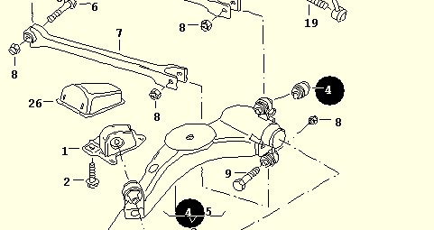

Noté un ruido y ayer desmonté la rueda y lo vi claro. Es del silentblock!
Alguien con el Etka me puede comfirmar si esa pieza es la que aparece en la pantalla de despiece con el número 4 ???
Es un Audi TT 1.8T Quattro del 99'

Exacto Sunset, esa pieza la tengo ya y me costó poco (unos 10-12€)
Lo q no se es como sacarla, supongo q a presión, pero no tengo ni idea y tiene q costar lo suyo.
