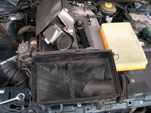

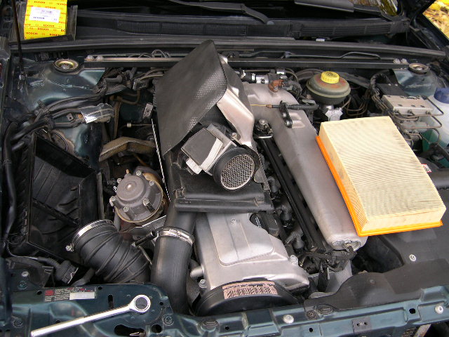

wastegate Publicado 6 de Diciembre del 2004 Denunciar Compartir Publicado 6 de Diciembre del 2004 Pués empezamos como dijo David desmontando primero la tapa de la caja filtro de aire con caudalímetro incluido ( no hace falta sacar el cauda de su encastre, sale con la tapa de la caja ) Responder Enlace al comentario Compartir en otros sitios web More sharing options...
wastegate Publicado 6 de Diciembre del 2004 Autor Denunciar Compartir Publicado 6 de Diciembre del 2004 Continuamos sacando el fondo de la caja filtro ( si no, no se tiene acceso a la Dv ), y al tanto por qué el tornillo de sujección del fondo de caja filtro para sacarlo es muy facil ( 13 mm, con llave de tubo larga o de chicharra ) pero para ponerlo tiene delito pués queda en un angulo bastante jodido. Responder Enlace al comentario Compartir en otros sitios web More sharing options...

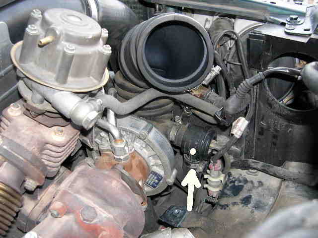

wastegate Publicado 6 de Diciembre del 2004 Autor Denunciar Compartir Publicado 6 de Diciembre del 2004 Y ya tenemos entonces a la vista la DV que vamos a sustituir. Responder Enlace al comentario Compartir en otros sitios web More sharing options...

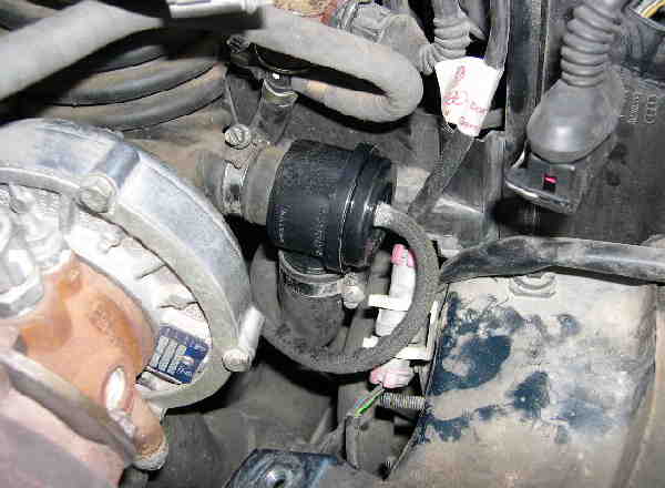

wastegate Publicado 6 de Diciembre del 2004 Autor Denunciar Compartir Publicado 6 de Diciembre del 2004 Se trata nada más que de dos bridas aceradas y de una pequeña brida para el tubo de compensación........El único problema que puede haber es que el tornillo de alguna brida no quede encarado para aflojarlo, pero con un poquillo de maña....... Responder Enlace al comentario Compartir en otros sitios web More sharing options...

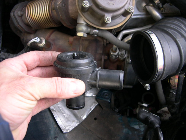

wastegate Publicado 6 de Diciembre del 2004 Autor Denunciar Compartir Publicado 6 de Diciembre del 2004 Aquí la válvula ya montada, los siguientes pasos son volver a montar igual que desmontamos....... Responder Enlace al comentario Compartir en otros sitios web More sharing options...
wastegate Publicado 6 de Diciembre del 2004 Autor Denunciar Compartir Publicado 6 de Diciembre del 2004 Y aquí se acaba el asunto...................Decir que yo la he cambiado por que alguna vez me había fallado ( cuando fallaba aceleraba y el coche no tiraba a lo que el turbo aumentaba la presión para compensar dando lugar a disparos de alarma en la centralita.......sobrepresión ) , aunque practicamente no he notado casi ninguna diferencia. Pd: referente a la válvula comentarle a David y a Joseps que el codigo que puso David 06A145710N no lo aceptaron por ser según ellos una pieza que no está para recambios ( exclusiva ) es lo que entendí yó, y que me suministraron la 034145710A aunque yo pedí la primera ellos me trajeron la segunda diciendome eso que os cuento........Hablo de Bosch y no de Audi........ Un saludo y espero que os guste. Responder Enlace al comentario Compartir en otros sitios web More sharing options...

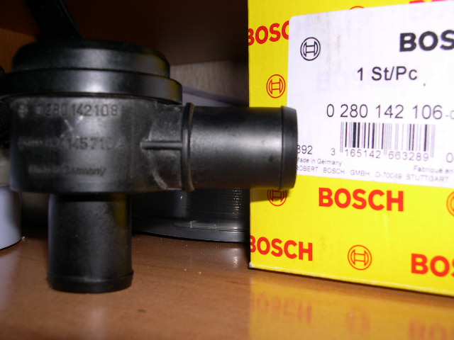

wastegate Publicado 9 de Diciembre del 2004 Autor Denunciar Compartir Publicado 9 de Diciembre del 2004 Ahhhhhhhhhhhhhhhhhhhhh.............. SOS.......Mier............a........alguién ve alguna cosa rara en la válvula cambiada junto a la caja de la nueva. Responder Enlace al comentario Compartir en otros sitios web More sharing options...

juanra_911 Publicado 10 de Diciembre del 2004 Denunciar Compartir Publicado 10 de Diciembre del 2004 Ahhhhhhhhhhhhhhhhhhhhh.............. SOS.......Mier............a........alguién ve alguna cosa rara en la válvula cambiada junto a la caja de la nueva. Que no coincide el part number??? Muy buen trabajo, da gusto entrar por aquí. Muchas gracias por la información. Slds Responder Enlace al comentario Compartir en otros sitios web More sharing options...
wastegate Publicado 10 de Diciembre del 2004 Autor Denunciar Compartir Publicado 10 de Diciembre del 2004 (editado) Pués sí, ayer me dí cuenta que me dieron la 106 y la que monta el coche es la 108..............caguennnnnnnnn.....................la que yo pedí era la del TT pero me dijeron que era exclusiva y me dieron esta y no miré la referencia.......y la cosa no vá muy fina, osea que esta que me dieron tiene que tenr diferencia con la 108...........Iré a preguntar a ver. Un saludo. Editado 10 de Diciembre del 2004 por wastegate Responder Enlace al comentario Compartir en otros sitios web More sharing options...

wastegate Publicado 10 de Diciembre del 2004 Autor Denunciar Compartir Publicado 10 de Diciembre del 2004 (editado) Bueno gracias de nuevo por la explicación.........jejejejee ya tengo en cuenta todos los parámetros que me dices.................. La cuestión es que cuando monté esta nueva no noté nada especial, sin embargo después de haber probado el coche unas cuantas veces con gas a fondo a empezado a aparecer este síntoma........cosa que achaco a que no es la referencia correcta ( por los tarados de la válvula 106 que no se correspondan ) o como bién dices esté jorobadilla, aunque me inclinaria por el tema de tarados........No sé, tengo que hacer comprobaciones, ya iré informando.........Un saludo Pd: a ver si me averiguais para que modelo es la 0280142106 de bosch que es la que me suministraron y la que yo montaba que cambié era la 0280142108. Un saludito a todos. Editado 10 de Diciembre del 2004 por wastegate Responder Enlace al comentario Compartir en otros sitios web More sharing options...
Torsen 20v Publicado 29 de Junio del 2012 Denunciar Compartir Publicado 29 de Junio del 2012 Wastegate, estas seguro de que esta valvula dv asi montada esta bien puesta, o esta al reves?? Asi puesta no le encuentro sentido, pues asi puesta la dv no actua cuando sueltas el acelerador creando vacio en el Manguito pequeñito Vengo leyendo post antiguos en busca de por que me salta el limp mode en el aby, y voy loko S2 Responder Enlace al comentario Compartir en otros sitios web More sharing options...
