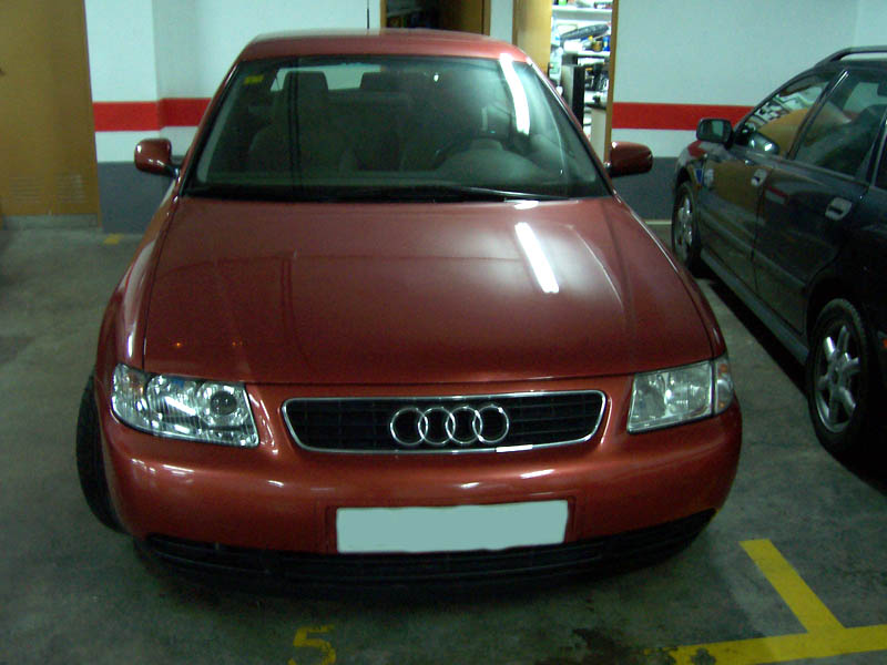

unlockboy Publicado 2 de Julio del 2005 Denunciar Publicado 2 de Julio del 2005 (editado) Hola, Agradecería que alguien me pudiera echar una mano de como desmontar el parachoques delantero de un A3. Es que le estoy haciendo el restiling, y es un coñazo poner los nuevo faros con el parachoques puesto. Muchas gracias Adjunto Foto mi A3 en la mitad del restiling. Prometo manual detallado. Editado 2 de Julio del 2005 por unlockboy Responder
