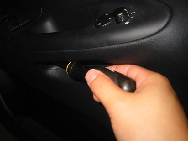

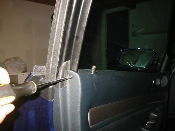

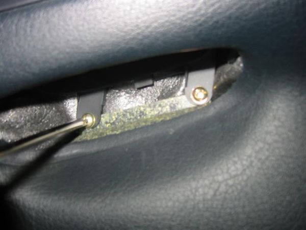

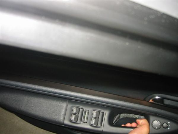

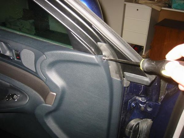

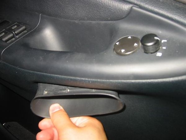

fermoa4 Publicado 12 de Julio del 2005 Denunciar Publicado 12 de Julio del 2005 (editado) pues aqui lo explico,pero atento,que cuando explique esto,se me olvido un tornillo que va en la empuñadura,donde el dedo meñique que es el que soltamos primero de la empuñadura,para que gire hacia abajo ,pero estoy buscando otro que tenia con fotos y no lo encuentro,leete este enlace y si tienes alguna duda pregunta antes de jod** nada un saludo tiu <_< http://www.audisport-iberica.com/foro/inde...showtopic=38614 Editado 12 de Julio del 2005 por fermoa4 Responder
fermoa4 Publicado 12 de Julio del 2005 Denunciar Publicado 12 de Julio del 2005 y la ultima,tienes que tirar de ella hacia arriba para sacarla un saludo :blink: Responder
