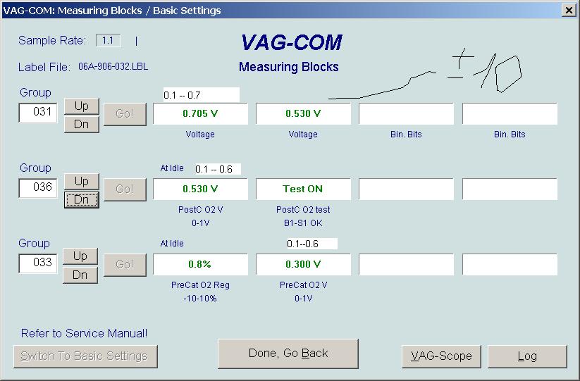

compact99 Publicado 20 de Septiembre del 2005 Autor Denunciar Publicado 20 de Septiembre del 2005 Bueno, he estado mirando otra vez el vag pero en el grupo 7 no aparece nada. Los campos están vacios. He estado mirando otros,a ver si esto sierve de algo: Lo que está anotado son los valores entre los que oscila ese campo. Responder

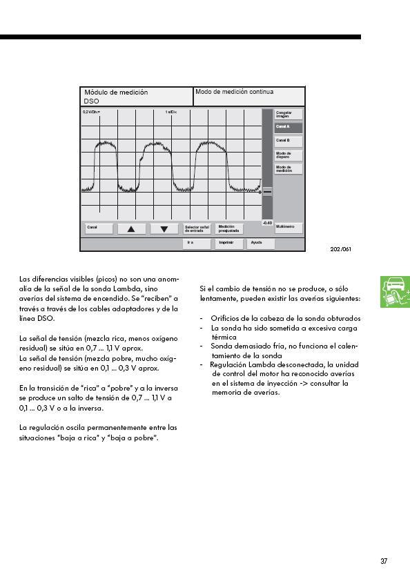

ralf Publicado 20 de Septiembre del 2005 Denunciar Publicado 20 de Septiembre del 2005 No se si esto te valdra para algo,primera: Responder

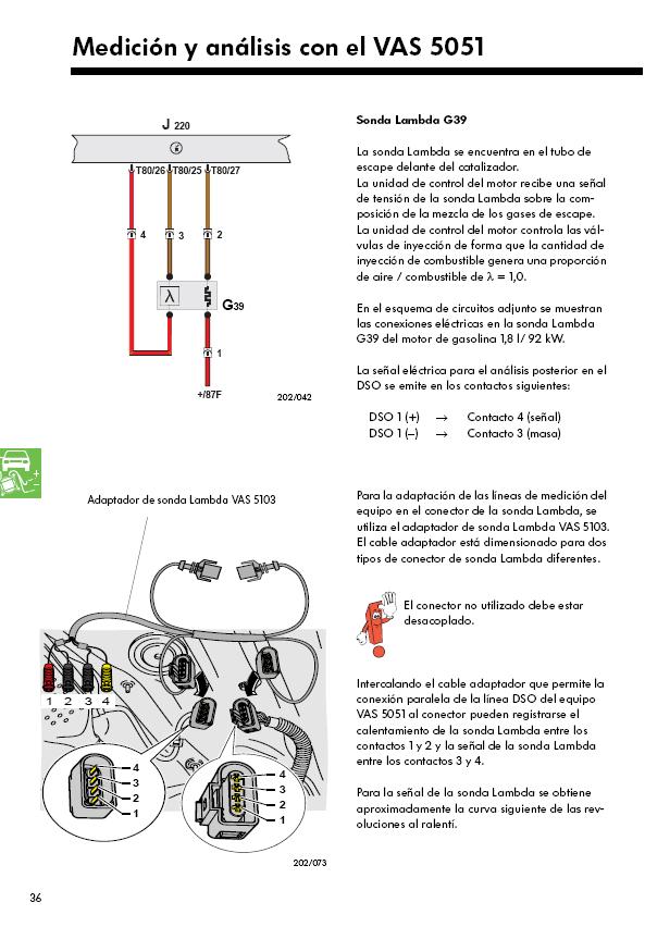

ralf Publicado 20 de Septiembre del 2005 Denunciar Publicado 20 de Septiembre del 2005 segunda: Responder
compact99 Publicado 20 de Septiembre del 2005 Autor Denunciar Publicado 20 de Septiembre del 2005 Muchas gracias Ralf, por lo menos voy entendiendo lo que hace la dichosa sonda Responder
