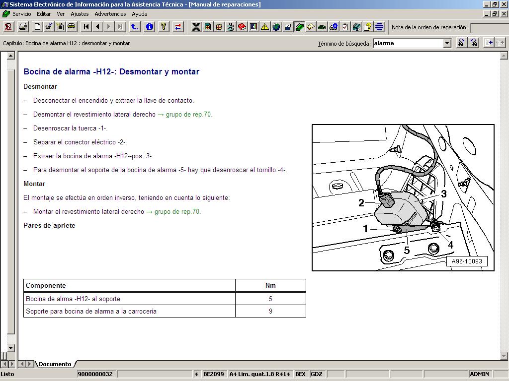

El primer paso es conseguir acceder a la bocina, ubicada, según me dijo dicho técnico, en el caso de mi avant (ya localizaremos tb en el sedan) en la parte derecha del maletero, debajo del amplificador.
El problema es que no localizo dicha bocina en el Elsawin: ni rastro de ella, siendo ésta información fundamental, por razones obvias.
Por tanto, y como primer paso, ruego a los especialistas en Elsawin que me ayuden a localizar la información necesaria para acceder a la bocina de la alarma, que debe andar cerca del que figura en el gráfico.
Venga, que entre todos seguro que lo conseguimos :cfsd1::cfsd1:;)

Rescato este post, a ver si entre todos damos con la solución.
De momento, ahí tenemos algo más de información
Buscando en el ETKA he encontrado que la sirena original que llevamos puesta tiene la referencia 8L0 951 605 A y viene a costar alrdedor de lo 90 €

Hola a todos.
He desmontado la sirena siguiendo los pasos del post.
Lo primero, deciros que está en frente de una ventanita que conecta con el exterior del coche, por lo que la ubicación no es el problema.
Mi problema es que al sacarla, me encuentro con que tiene tres cables y no dos + y - como es abitual y como lo es en la sirena del enmlaca.
He empezado a probar a conectar mi positivo y negativo de mi sirena con los tre hilos con todas las combinaciones posibles y ni flores.
A ver si alguien sabe de una sirena compatible o como c*** se conecta una convencional.
Cuando pueda subo fotos del conector

Pongo unas fotillos de la sirena y el conector con los cables a ver si alguien ilumina un poco sobre el tema.
