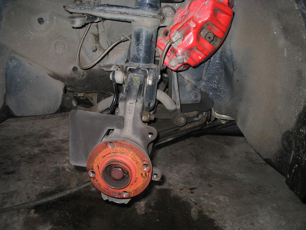

RS TDI Publicado 15 de Noviembre del 2005 Denunciar Publicado 15 de Noviembre del 2005 Yo se los hice a medida con un solo latiguillo metálico largo, pasándolo por los agujeros donde esta el latiguillo metálico rígido sujeto con unas bridas y con unos refuerzos para que no se rocen . Te dejo una foto de cuando le puse las brembo, no se ve muy bien pero site fijas. Responder

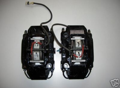

T4&RS2 Publicado 15 de Noviembre del 2005 Denunciar Publicado 15 de Noviembre del 2005 buenas, RSJ es curioso pero yo tambien quiero poner en el 100 s4 lo mismo que tu, ya he recibido unas pinzas de 996 (lastima en color negro) y supongo que los discos de 323x30 y los adaptadores me los traeran mañana o mejor dicho "luego" pero nada mas ver las pinzas me surge una duda, y es que la abertura para el disco que tiene la pinza con pastillas nuevas es de 26mm, no se si es normal y lo que toca es planificar las pastillas para esos 4mm que faltan, no sé estoy echo un lio con esto y no se si a ti te pasara lo mismo, espero noticias tuyas y si te animas a hacer un brico seguro que mucha gente se anima a mejorar los frenos de sus audis, gracias anticipadas. S2 rafa Responder
RSJ Publicado 16 de Noviembre del 2005 Autor Denunciar Publicado 16 de Noviembre del 2005 rafa las pinzas que he comprado yo con las pastillas nuevas me entra perfectamente el disco de 323x30 mm no ienes que rebajar nada una de dos o las pinzas no son las que te valen o que no has abierto las pinzas del todo si puedes ponme una foto de las pinzas y el numero de referencia y asi te podre ayudar mejor por cierto las pinzas que tengo yo te pongo la referencia a ver si coincide 996.351.425 996.351.426 por cierto las mias tambien son negras Responder
T4&RS2 Publicado 16 de Noviembre del 2005 Denunciar Publicado 16 de Noviembre del 2005 Buenas, RSJ la referencia de las mias es 996.352.421 y 996.352.422. las he comprado en Ebay por 380€ te pongo una foto, aa y los pistones estan completamente dentro (seguro que son para los discos traseros) tu donde las compraste y cuanto te costaron? S2 rafa Responder
RSJ Publicado 17 de Noviembre del 2005 Autor Denunciar Publicado 17 de Noviembre del 2005 rafa como bien dices esas son las pinzas tarseras del porsche 996 yo las compre por 320 € pero salen muy pocas y hay que tener suerte mira estas te valen son iguales que las mias si te interesa pues puja las que necesitas las lleva el porche 996 o carrera 4 o el porsche boxter S delanteras por su puesto a mi tambien em costo encontrarlas http://cgi.ebay.es/Grosse-Porsche-Brembo-4...1QQcmdZViewItem Responder
