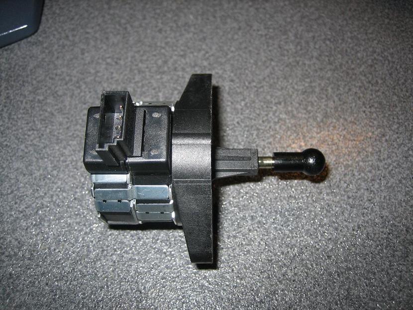

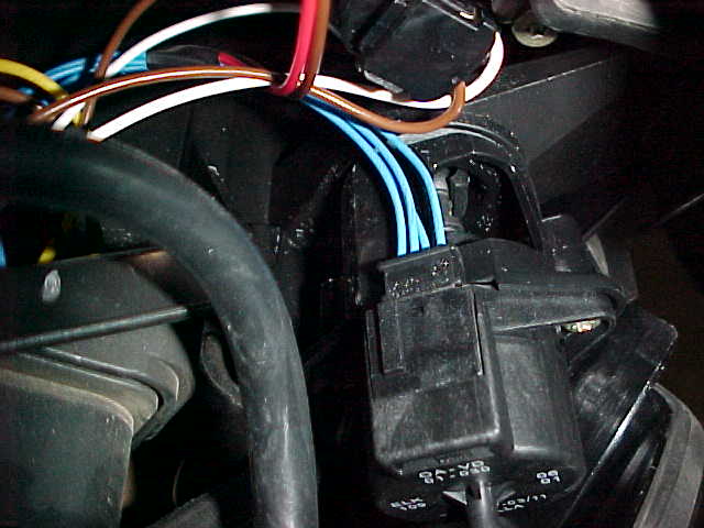

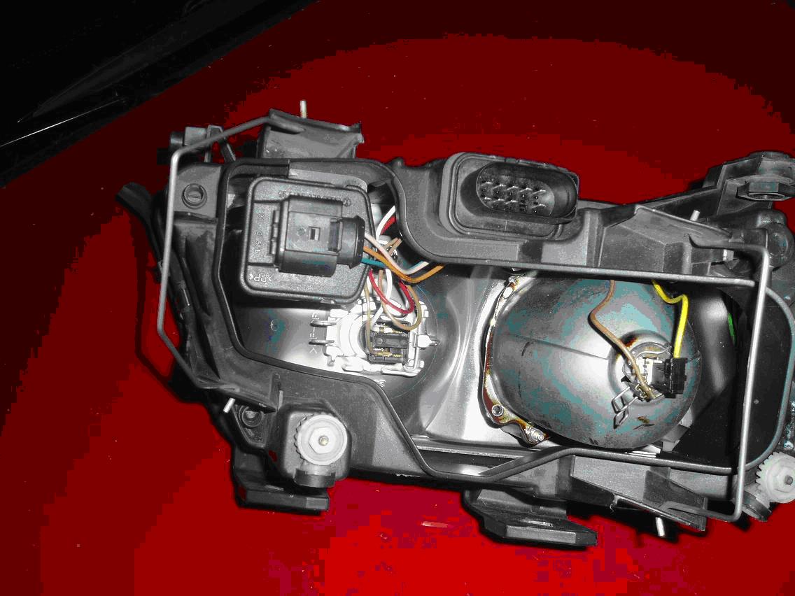

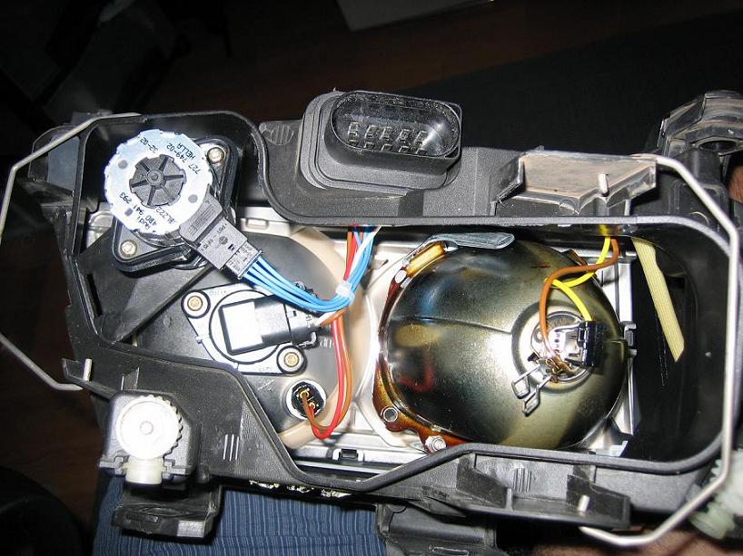

Baquero Publicado 16 de Noviembre del 2005 Denunciar Publicado 16 de Noviembre del 2005 Como somos muchos los interesados en montar faros de Allroad en los A6 y tenemos un problema con los motores de regulación, lanzo este post a ver si entre todos podemos encontrar la solución. El problema es que parece que todos los Allroad tanto con faros de Xenón como Halógenos llevan regulación automática de altura, pero creo que existen dos versiones: 1º.- Con regulación automática Estática, que llevan motores de tres hilos que se pueden utilizar con los potenciómetros interiores de los A6 con faros Halógenos 2º .- Con regulación automática Dinámica, mas modernos, que llevan motores de cuatro hilos incompatibles con la regulación por potenciómetro. La solución mas obvia seria colocar los motores de nuestro faros en los faros de Allroad, pero los anclajes son totalmente diferentes y la longitud del eje también. Algunos "gurus" del foro han tratado de hacer funcionar los motores de 4 hilos con solo los tres hilos y en principio no parece posible, yo entiendo que debe ser muy complicado ya que supongo que dos de los hilos en ambos casos serán para suministrar el voltaje necesario para hacer funcionar el motor y en el caso de los motores de tres hilos el otro hilo seria para indicarle al motor en cual de las 4 posiciones posibles ha de colocarse, en el caso del motor de 4 hilos los otros dos hilos serán para mandarle una señal mas compleja he indicarle en cual de la "infinitas" posiciones debe colocarse, pero esto es pura especulación. La solución a nuestros problemas seria poder localizar la referencia de los motores para Faros de Allroad con regulación automática Estática, el problema que yo me he encontrado es, que en el Etka no lo veo claro y en el concesionario donde suelo comprar y que me llevo bien con el chaval de repuestos, me dicen que si me piden el motor, me lo tengo que quedar aunque no sea el que necesito. En el foro hay mecánicos, comerciales, recepcionistas ... de Audi, personas con buenos contactos en los concesionarios, creo recordar que incluso alguien que trabaja en Hella, nos haríais un gran favor si nos localizaran esa referencia, ya que somos muchos los interesados. Gracias a todos y siento el ladrillo. Esto mismo es aplicable para los que hayáis colocado faros de Xenón en coches con faros Halógenos, pero la referencia será otra. Un saludo Responder

Baquero Publicado 16 de Noviembre del 2005 Autor Denunciar Publicado 16 de Noviembre del 2005 (editado) Regulables son con seguridad, llevan motores, son de cuatro hilos como los de los faros de Xenón en los A6 normales. Pongo unas fotos, que ya se han puesto en el foro, para que los veáis Editado 16 de Noviembre del 2005 por Baquero Responder
Baquero Publicado 16 de Noviembre del 2005 Autor Denunciar Publicado 16 de Noviembre del 2005 Motor faros de A6 Halógenos: Responder
Baquero Publicado 16 de Noviembre del 2005 Autor Denunciar Publicado 16 de Noviembre del 2005 Motor de los Faros de Xenón en faros de Allroad: Responder
Baquero Publicado 16 de Noviembre del 2005 Autor Denunciar Publicado 16 de Noviembre del 2005 Motores de 4 Hilos en Faros de Xenón A6: Responder
Baquero Publicado 16 de Noviembre del 2005 Autor Denunciar Publicado 16 de Noviembre del 2005 El motor fuente de todos nuestros problemas, desmontado: Responder
