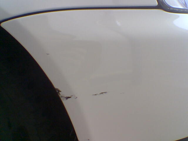

chirrito Publicado 25 de Noviembre del 2005 Denunciar Publicado 25 de Noviembre del 2005 Pues eso, que me cago en todos los hijos de p*** que no saben conducir. Está claro que hay quien se encuentra a lo largo de su vida con muchas facilidades para tener su coche y eso hace que no se preocupe mucho por él. Gente a la que le da exactamente igual lo que le pase al coche, seanse rallones, golpes, roturas o un largo etc. Pues bien, YO no soy ninguno de esos, todo lo contrario. Me considero una persona que siempre he mirado demasiado por los coches (mi novia hay veces que se pone hasta celosa) y me ha encantado tenerlos simplemente PERFECTOS tanto de mecánica como de estado externo. Y claro, para este segundo punto hay que hacer uso, no sólo de una conduccíón inteligente (adivinando lo que te va a hacer todo el que te rodea) sino teniendo cuidado con las maniobras que tú haces. Hoy he vuelto a descubrir que creo que abundamos, más bien poco, los que he descrito anteriormente. He hecho algo no muy ususal en mí y es que, ante toda la m**** que tenía mi coche (eso no era normal en mí) y viendo que este fin de semana no iba a poder dedicarle el tiempo que suelo dedicar a lavar un coche (ejemplo de ello es la limpieza que le hice a jutel el fin de semana pasado) me he ido a un Elefante Azul y me he dedicado a darle un lavadito rápido antes de volver al trabajo. Y me encuentro lo que veis en la foto. Ya se que no es nada y que, aparentemente, tiene fácil solución con un bote de pulimento y otro de pintura de la marca (uno de esos rallones es profundo) pero es que, simplemente, estas cosas me sacan de quicio!!!!! Naturalmente esto me pasa por aparcar en la calle. Desde luego ahora mismo tengo el coche en un centro comercial, en una plaza entre dos columnas donde no se acerca nadie. Dichas columnas son mi garantía de que, aunque alguien abra una puerta hasta su tope, no dan en mi carrocería. Y lo mejor es que sólo está a uno 5 minutos anadando de mi puesto de trabajo. Y ahí voy a aparcar el resto de los días. En fin. Perdón a todos por el tocho, pero el cabreo que tengo ahora mismo es considerable. SALUDOS Responder

rubencito® Publicado 26 de Noviembre del 2005 Denunciar Publicado 26 de Noviembre del 2005 prueba a darle un poco de quitaesmalte o alcohol con un trapito para quitarle la pintura del otro coche, si el arañazo no es muy profundo ni se nota :clap1: Responder

chirrito Publicado 29 de Noviembre del 2005 Autor Denunciar Publicado 29 de Noviembre del 2005 (editado) Bueno, pues una vez subsanado el cabreo se procede a la reparación de los daños causados. Aparentemente hay algunos rallones que parecen un poco profundos, pero esperemos que sea sólo eso, na apariencia. Voy a describir un breve "how to" por si alguien tiene alguna vez el mismo problema (seguramente será re-post, pero por si las moscas....) Ahí voy. Es estado inicial, ya lo conoceis. No voy a volver a ponerlo. Por lo que empezamos con un buen lavado de la zona dañada A continuación secamos bien toda la pieza o zona y nos preparamos para hacerle una pequeña pulimentada. El fin de ésta no es hacer que se pulimente la pintura blanca, sino hacer que desaparezca la negra. De esa manera sabremos de verdad qué es lo que está rayado y qué no. Yo, al igual que guanterarefrigerada, recomiendo para estos casos el Pulimento Líquido TITANLUX. Echamos un chorreoncito sobre un buen trozo de algodón, tal que ASÍ Empezamos a frotar la zona con el pulimento y ya vemos como empiezan a desaparecer (gracias a Dios) muchas de las marcas. La que se resisten, insistimos. Tampoco es que sea tan abrasivo este pulimento. No hay problema Una vez que ya no hay más solución, cojemos otro trozo de algodón y lo frotamos bien por la zona. No sólo quitaremos los restos de pulimento sino que, además, acabremos dando brillo a la zona A pesar del esfuerzo hay algunas motitas que se han quedado. Esas son las que no tienen aparente solución, a no ser que recurras a las maravillas de la pintura. En este caso la tarea no va a ser muy difícil Para ello o bien compramos la pintura original en la concesión o la compramos de otro fabricante en cualquier establecimiento del automóvil tipo Norauto, Aurgi, El Corte Inglés..... Hay que aseegurarse bien del código que compramos. Si es en la casa no hay problemas, pero en las otras tiendas hay que mirar bien la tabla de equivalencias. Una vez con la pintura en la mano, sacamos el pincel y lo dejamos escurrir bien. Una gota demasiado gorda, más que tapar el desconchón, nos puede dejar un buen chorreón. Yo siempre recomiendo mucha paciencia y hacerlo con sumo cuidado Una vez repintadas todas las zonas podremos dar la tarea por finalizada. La pintura no tarda mucho en secar. A pesar de todo, es normal que se aprecien las diferencias (muy poco pero se notan) por lo que yo siempre le doy otra vez con el pulimento al día siguiente. El resultado suele mejorar bastante. Por último, la foto despues de pintar (sin haber vuelto a darle con el pulimento) Y ya está. ASÍ de sencillo. Al menos yo, me quedo contento con el resultado. Espero que esto le sea de utilidad a más de uno. SALUDOS Editado 29 de Noviembre del 2005 por chirrito Responder
