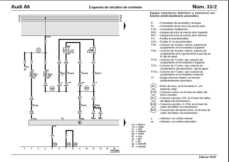

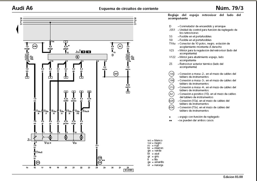

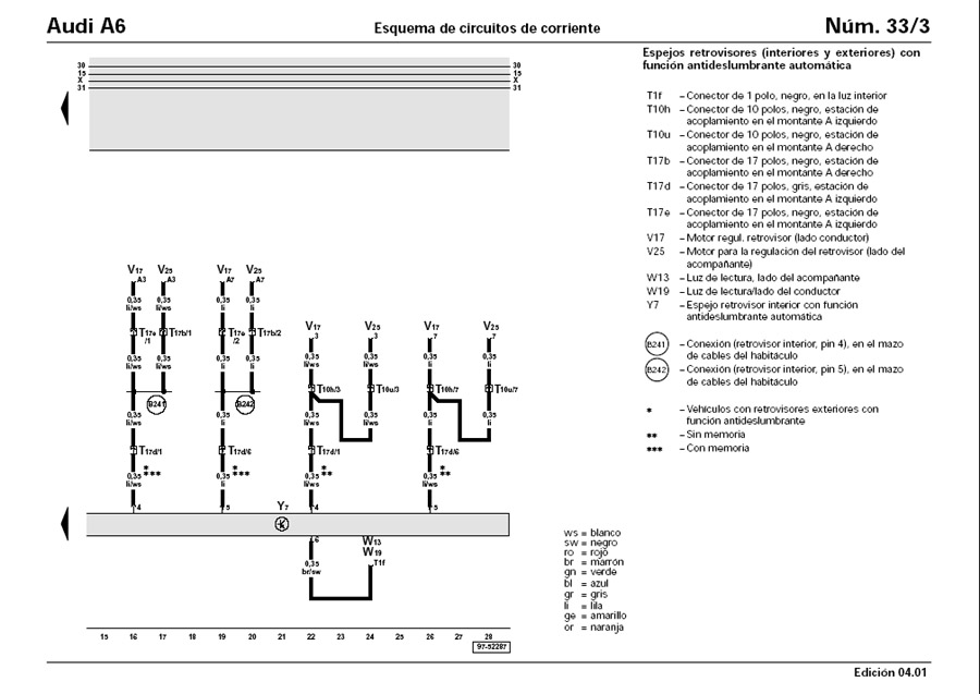

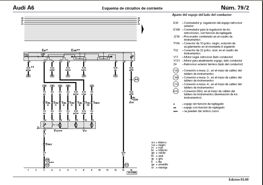

txispis Publicado 27 de Noviembre del 2005 Denunciar Publicado 27 de Noviembre del 2005 Como dicen por ahi, no me des el pescado... , dame la caña y enseñame a pescar Responder
txispis Publicado 27 de Noviembre del 2005 Denunciar Publicado 27 de Noviembre del 2005 2ª parte Responder
txispis Publicado 27 de Noviembre del 2005 Denunciar Publicado 27 de Noviembre del 2005 Y ahora los calefactados y replegables, Lo 2º es opcional, como veis con los asteriscos Responder
txispis Publicado 27 de Noviembre del 2005 Denunciar Publicado 27 de Noviembre del 2005 y el otro espejo Responder
CaTFiSH Publicado 27 de Noviembre del 2005 Denunciar Publicado 27 de Noviembre del 2005 Pines del espejo interior 4- Espejo antideslumbrante lateral 5- Espejo antideslumbrante lateral Da igual para que lado sea, en el conector negro que puse en la foto anterior uno de los cables sería uno de estos y en el otro tierra y listo. No tengo fotos de isntalación ya que no la he hecho, sólo hay que pasar los cables del interior al espejo exterior y listo. Responder
