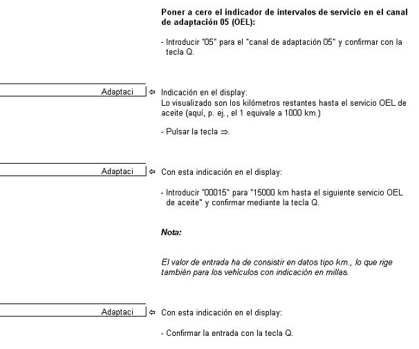

ralf Publicado 4 de Diciembre del 2005 Denunciar Publicado 4 de Diciembre del 2005 (editado) Pues por lo que he visto tu coche al ser del 97 es distinto y se puede hacer en el canal 5 y coincide con tus datos porque esta a 0 y ademas es del OEL.Te pongo algo del elsa si no te funciona dimelo porque hay otras posiblidades segun año y bastidor: Editado 4 de Diciembre del 2005 por ralf Responder
pentinat Publicado 10 de Diciembre del 2005 Denunciar Publicado 10 de Diciembre del 2005 Holaaa!. yo con esto lu pude arreglar :clap1: en un a4 del 96: Con Vag-com. 17. Cuadro de instrumentos. 10. Adaptación. 05 Hay que ponerlo a 15. 06 hay que ponerlo a 30. 07 hay que ponerlo a 36. 08 hay que ponerlo a 72. Saludos. Responder
