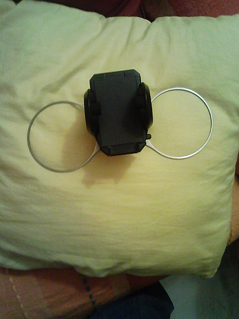

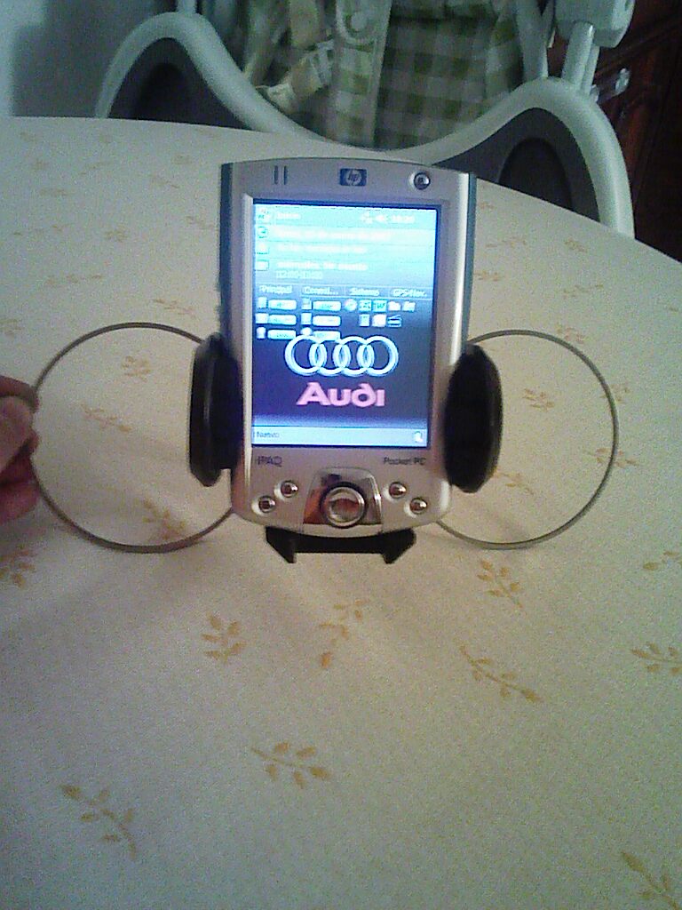

Wok Publicado 23 de Diciembre del 2005 Autor Denunciar Compartir Publicado 23 de Diciembre del 2005 He hecho un pseudo-prototipo con cartulinas y papel de aluminio de cocina para ver si coinciden las medidas y ver el aspecto que tiene una vez puesto en su sitio. Esta es la foto del prototipo: En cuanto tenga tiempo, lo plantificaré en el coche durante un tiempo para hacerme a la idea de cómo queda Ya pondré fotos. Responder Enlace al comentario Compartir en otros sitios web More sharing options...

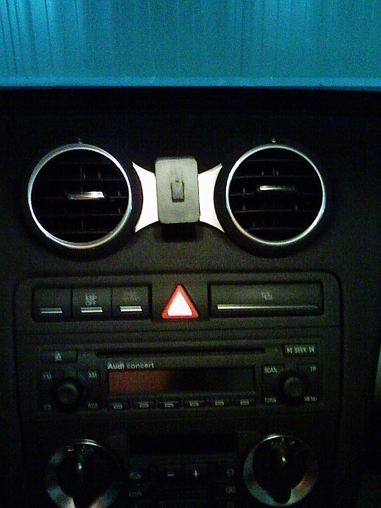

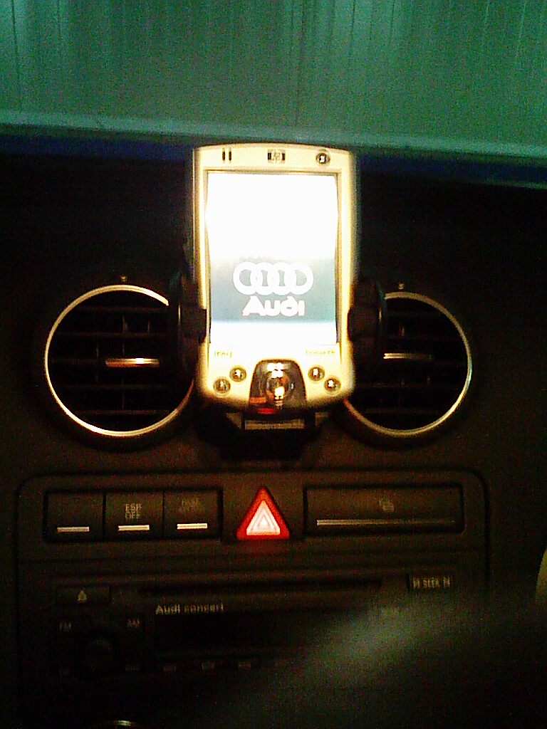

Wok Publicado 24 de Diciembre del 2005 Autor Denunciar Compartir Publicado 24 de Diciembre del 2005 Pues aquí está la foto del pseudo-prototipo instalado. La imagen es bastante mala ( la poca luz y mi fantástico pulso hacen una combinación temible ), pero sirve para hacerse una idea. Aquí la imagen del original del TT para comparar: La parte intermedia es mayor que en el TT, pero ello es debido a que la distancia entre centros es 2cm mayor en el A3. Personalmente no me acaba de convencer, pero igual es cuestión de acostumbrarse. Lo voy a dejar puesto una temporada, y mientras tanto veré de rehacer el diseño. La parte positiva es que las medidas ( diámetros de los aros y distancia entre centros ) son exactas. Se aceptan comentarios Responder Enlace al comentario Compartir en otros sitios web More sharing options...
