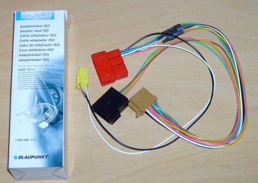

xerachjo Publicado 28 de Diciembre del 2005 Autor Denunciar Publicado 28 de Diciembre del 2005 o sea tendre q cablear de nuevo o simplemete cambiando los conectores por los blaupunkt me serviria todo Responder
fergar Publicado 28 de Diciembre del 2005 Denunciar Publicado 28 de Diciembre del 2005 o sea tendre q cablear de nuevo o simplemete cambiando los conectores por los blaupunkt me serviria todo Te basta con esto: (espero saber poner foto) Responder
