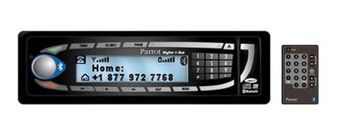

Por otro lado esta el Parrot CK5100 Rhythm ´n blue que es un eqipo de radio para el coceh, pero que es un pedazo de manos libres con sincro de agenda ultimas llamadas, marcacion por voz, tratamiento de sonido y ecos, etc y sin embargo como radio CD, es lector de CDMP3 sencillo con las funciones sencillas de una radio y poco mas.
Son dos cosas diferentes, por eso te digo que te mires bien el equipo porque igual la compatibilidad de la que hablamos es solo de conexion y el equipo no estqa preparado para ningun tipo de sincronizacion ni nada mas.
