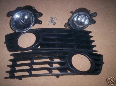

tinodsg Publicado 13 de Julio del 2006 Denunciar Publicado 13 de Julio del 2006 No hay nada que adaptar,entran a la perfección,intermitente y faro todo unido en una pieza. Traen homologación me han dicho,de momento no pase la ITV con ellos,(guardare bien los originales por si acaso!!!!). No traen antinieblas,compre los que van en las parrillas de abajo de la defensa,estoy a la espera de que me lleguen,110€ en Ebay Francia. Responder

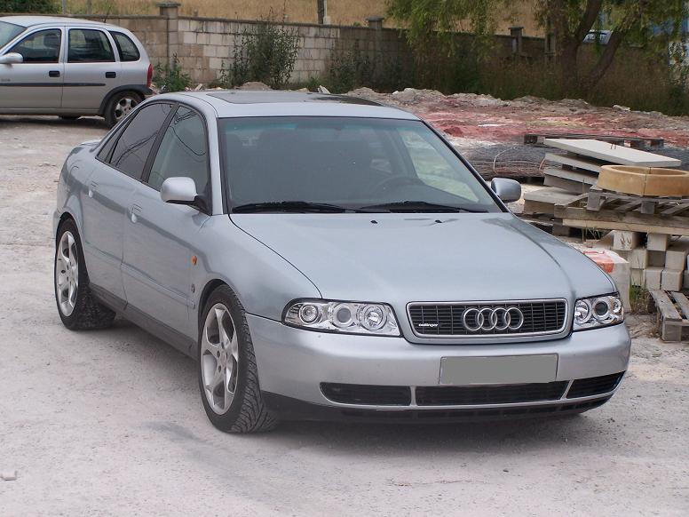

mil_ocho_t Publicado 13 de Julio del 2006 Denunciar Publicado 13 de Julio del 2006 Yo ya le puse los angel eyes y por ahora estoy muy contento. Angel eyes Responder
