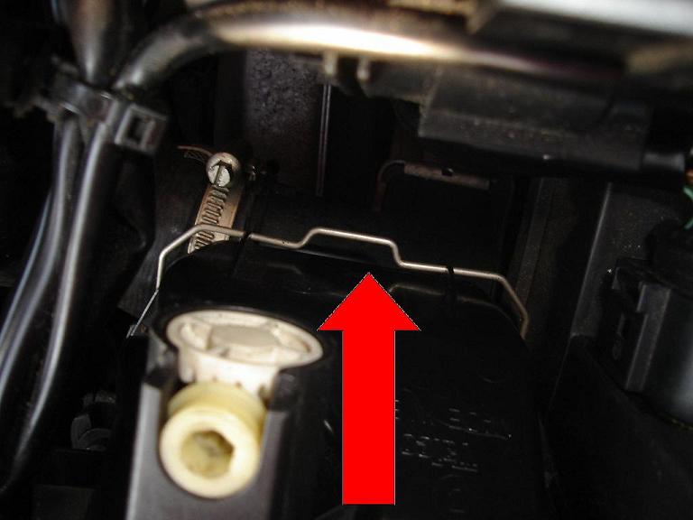

sergioavant Publicado 16 de Febrero del 2006 Autor Denunciar Publicado 16 de Febrero del 2006 Abrimos el capo y no encontramos con un caparazon que protege la bombillas. Debemos bajar esta pequeña palanca. Responder

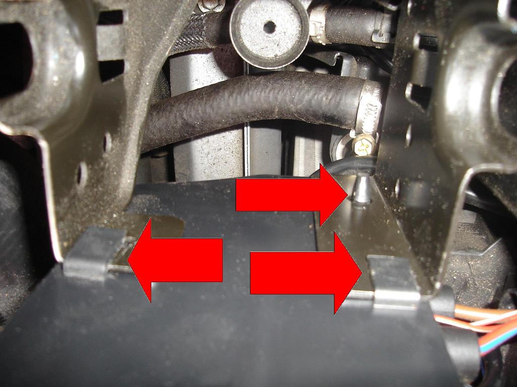

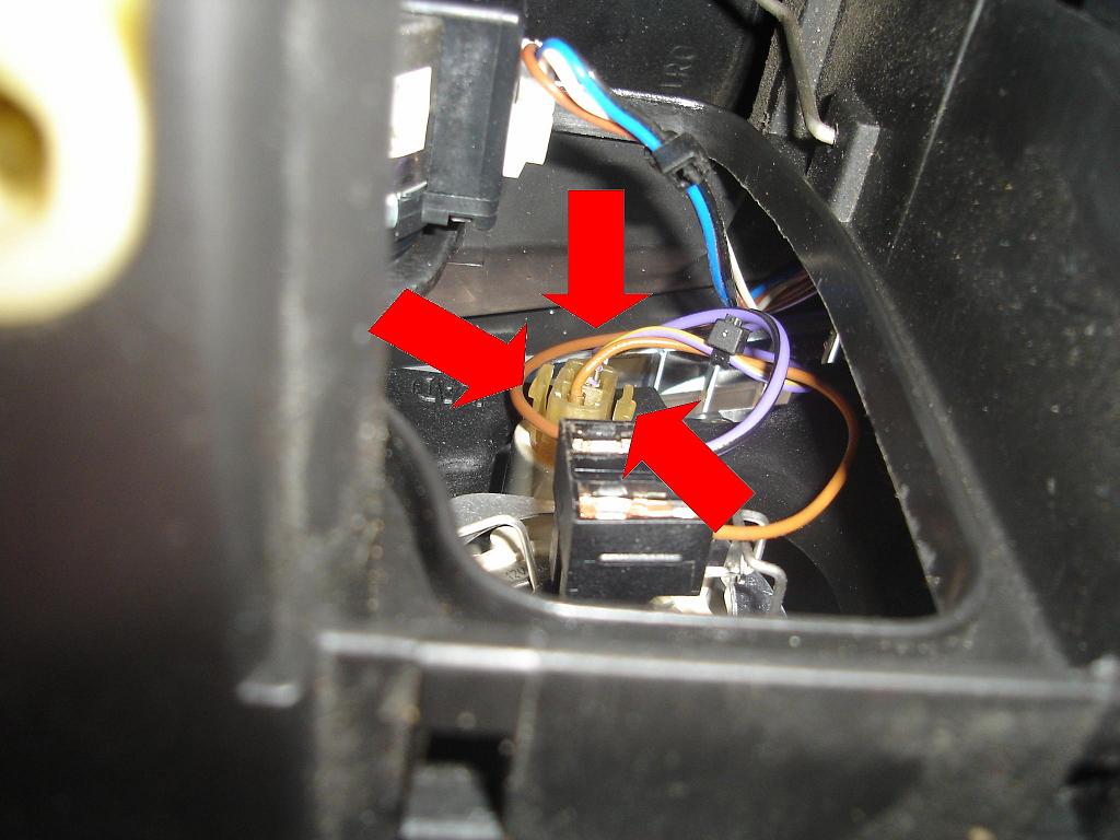

sergioavant Publicado 16 de Febrero del 2006 Autor Denunciar Publicado 16 de Febrero del 2006 no encontraremos con este artilugio de conectores que deberemos sacar para poder meter la mano para sacar la carcasa. Responder

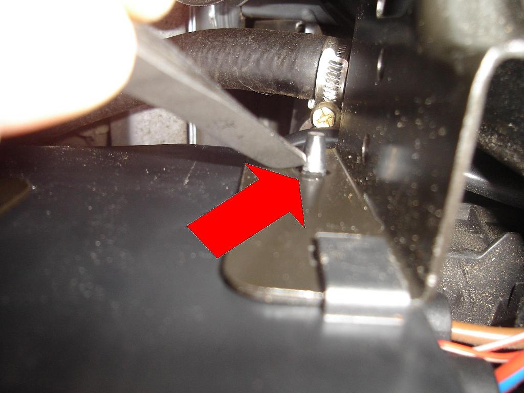

sergioavant Publicado 16 de Febrero del 2006 Autor Denunciar Publicado 16 de Febrero del 2006 Separamos la pestañas laterales y con la ayuda de un destornillador plano presinamos la pestaña inferior para que pueda salir dicho artilujio. Responder

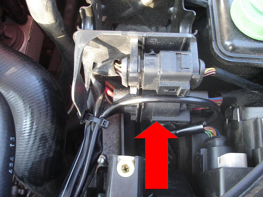

sergioavant Publicado 16 de Febrero del 2006 Autor Denunciar Publicado 16 de Febrero del 2006 Retorcemos un poco el artilugio hacia nosotros para meter la mano. Responder

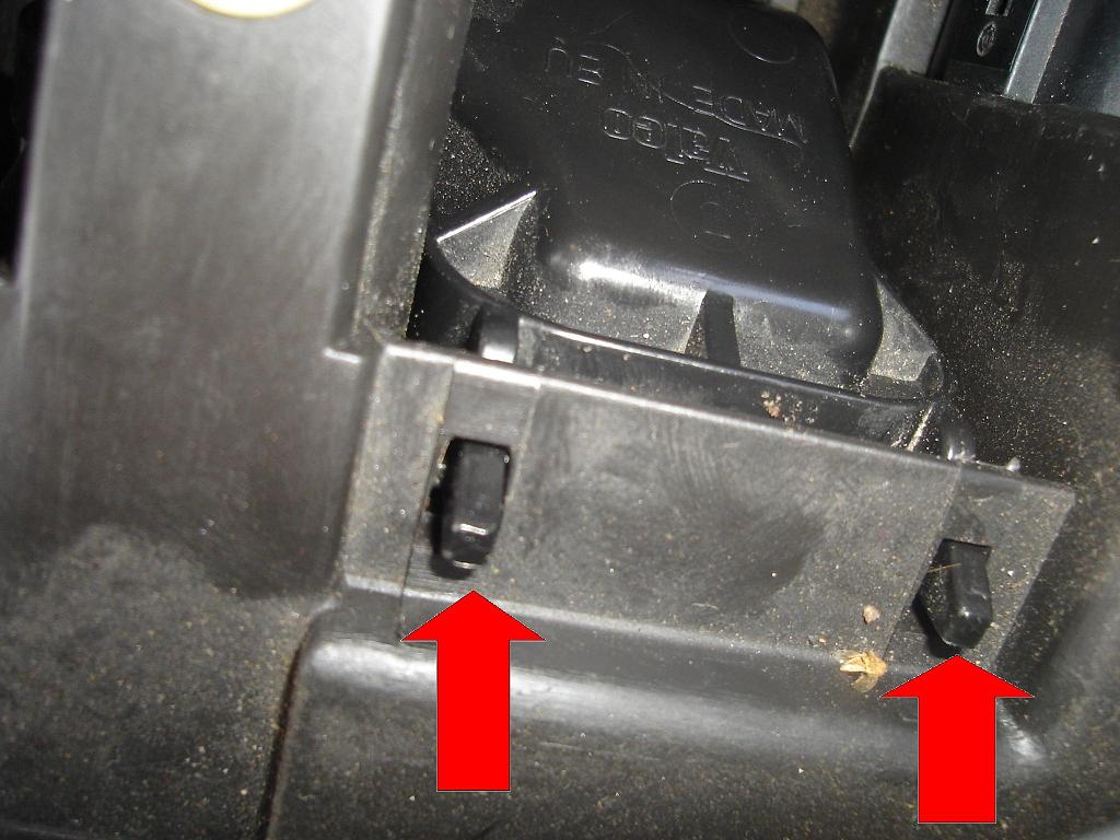

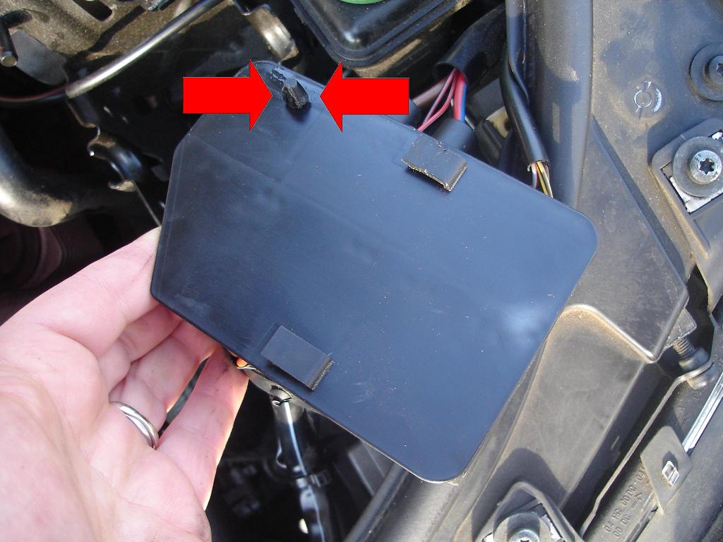

sergioavant Publicado 16 de Febrero del 2006 Autor Denunciar Publicado 16 de Febrero del 2006 Presionaremos estas dos pestañas hacia abajo y por la parte inferior del caparazon lo separaremos para que salga. Responder

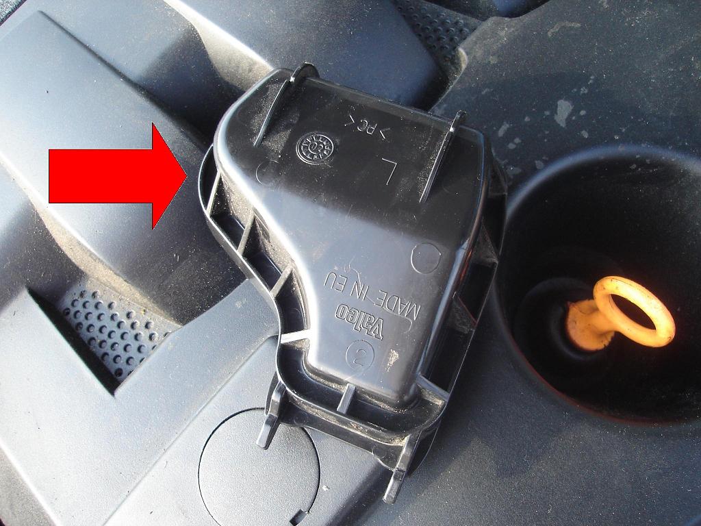

sergioavant Publicado 16 de Febrero del 2006 Autor Denunciar Publicado 16 de Febrero del 2006 Este es el caparazon una vez sacado. Responder

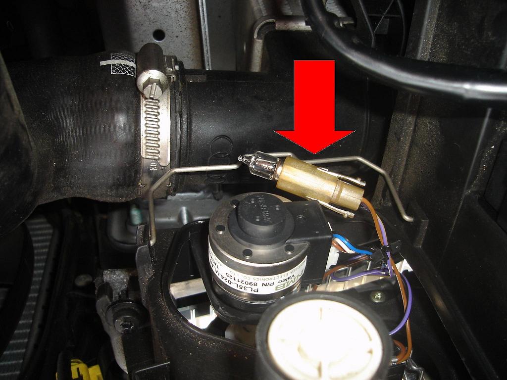

sergioavant Publicado 16 de Febrero del 2006 Autor Denunciar Publicado 16 de Febrero del 2006 Aqui esta alojada la bombilla, presionamos por los laterales y tiramos hacia afuera para que salga. Despues giramos la bombilla y tiramos hacia afuera para que salga de su alojamiento Responder

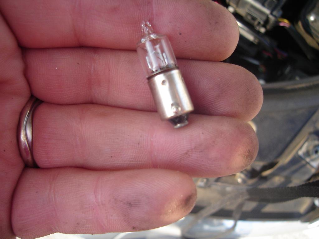

sergioavant Publicado 16 de Febrero del 2006 Autor Denunciar Publicado 16 de Febrero del 2006 Ya esta fuera. Responder
sergioavant Publicado 16 de Febrero del 2006 Autor Denunciar Publicado 16 de Febrero del 2006 Para sacar la bombilla del plastico hay que girarla ya que lleva dos pivotes. Bueno para montar no hice fotos se supone que es lo mismo pero alreves Y esto es todo espero que sirva de ayuda a alguien. Ah! se me olvidava para los que tengais xenon como yo, son bomillas especiales que no encontrareis en ninguna tienda como feuvert etc,,,, Bueno no me enroyo mas. Saludos. Responder
