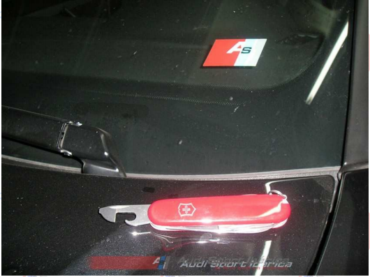

La "curra" Suiza. :D
El coche estaba guarrro, guarro, guarro... :cry1:
1180980979_Capturadepantalla2019-03-24alas16_13_28.png.4319641a0fe08d79cce25e483a03d221.png

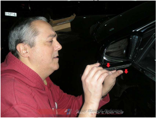

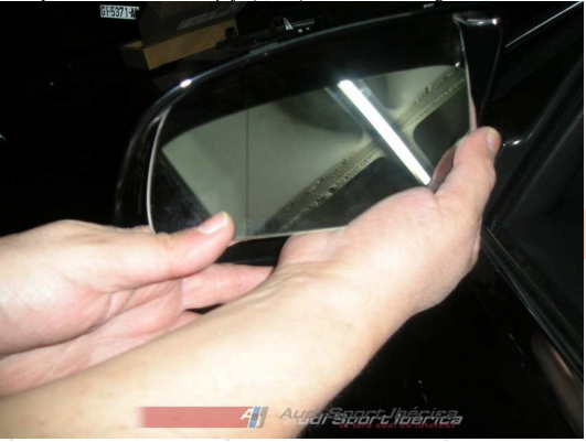

Aconsejo desmontar la parte inferior del espejo, sacando estos dos tornillos.
Si es con una navaja multiusos, mejor que mejor. Tiene más mérito el trabajo. :D
442213859_Capturadepantalla2019-03-24alas16_13_44.png.02f753ff43c9fbcea262e686187b899f.png
Los "apañaos", EsteveC y javia4. :cfsd1:
224095384_Capturadepantalla2019-03-24alas16_13_56.png.d21496c8ef84f10914122b7b5e26da2e.png
La linternita del mechero, imprescindible.
689230958_Capturadepantalla2019-03-24alas16_14_05.png.e8ba3656e8acf0f8fc885e9956cba824.png
De esta manera, sacamos la carcasa inferior del espejo.
1689694351_Capturadepantalla2019-03-24alas16_14_16.png.5dd08dd043f5e690b5dc488e4c1882d6.png
Nos ayudará a desmontar el espejo (cristal) de manera más segura.
1221007996_Capturadepantalla2019-03-24alas16_14_21.png.4f6b3a4b4bccda97a93b0719132dfc39.png

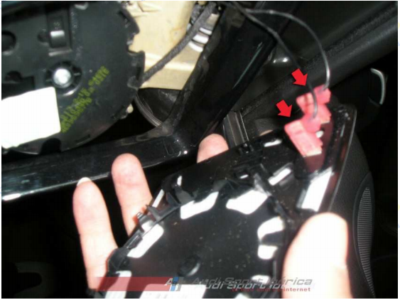

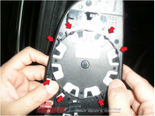

Estas son las "patillas" o pestañas que debemos soltar.
1813394463_Capturadepantalla2019-03-24alas16_14_32.png.83c5b5b5d5637d14b4cb79ecb2fedb0b.png

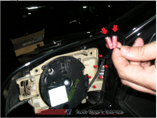

El cable y los “terminales faston”.
1445946433_Capturadepantalla2019-03-24alas16_14_39.png.add93fba8fa5af3ed713b00f7e417dec.png
Los "anclamos" al nuevo espejo.
1315172108_Capturadepantalla2019-03-24alas16_14_45.png.373698fe2486b2a1a9d4a9894dae9ec7.png

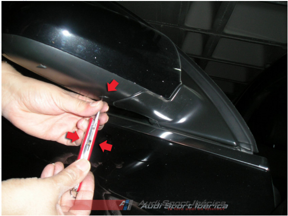

Después de insertar el espejo con cuidado, colocamos de nuevo la carcasa inferior.
1700523692_Capturadepantalla2019-03-24alas16_14_53.png.b2e67175af56497b5ecb87e4a7c59a77.png

Con el espejo derecho, ídem. Imprescindible una Navaja Suiza. :p
