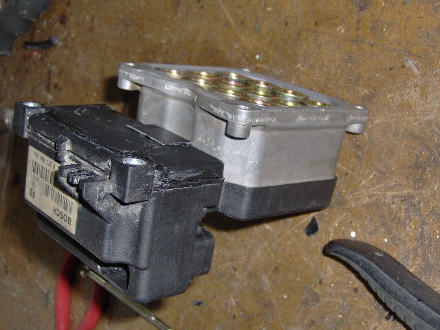

McGyver Publicado 1 de Mayo del 2006 Denunciar Publicado 1 de Mayo del 2006 Hola amigos, a ver si a alguien la ha pasado algo parecido: Cuando la temperatura exterior sube por encima de 22-24 grados, me aparece el aviso de fallo en el sistema ABS, y desaparece al anochecer. Conecto el vag com y no hay ningun fallo en la memoria, pero si conecto el vag-com cuando esta dando el error, simplemente no se puede conectar al modulo ABS, por lo que parece tema de conexiones. moviendo el conector principal en la bomba se oye un mal contacto interior, pero creo que no se puede abrir. Si alguien conoce solucion se lo agradeceria. SAludos Responder

McGyver Publicado 6 de Mayo del 2006 Autor Denunciar Publicado 6 de Mayo del 2006 Gracias por las respuestas. El problema ya lo tengo mas o menos localizado. Es una conexion o soldadura interna en la placa de mando del conjunto ABS. Tranqui, para saber si te pasa lo mismo prueba a dar el contacto, esperas que se encienda la luz, y mueves el conector grande en la bomma, se empezaran a oir ruidos de valvulas y se apagará la luz, seguira funcionando durante un tiempo mas. Segun el conce nunca han abierto eso y me dicen que intente buscar algo de desguace ya que la bomba completa vale 1900 Euros. ESte finde intentare desmontar la placa y buscar el fallo, ya te contare Un saludo Responder
McGyver Publicado 6 de Mayo del 2006 Autor Denunciar Publicado 6 de Mayo del 2006 Acabo de terminar la operacion y ahora a esperar. He desmontado la placa de mando sin problemas, es la que veis en la foto. El problema viene cuando la intento abrir. Mision imposible. esta blindada. Tras insistir, quito una tapa, rompiendola porsupuesto y veo que los terminales interiores estan remachados. Sin darme por vencido corto los terminales para luego soldarlos con estaño y veo 2 reles, los cambio, repaso todas las soldaduras y vuelvo a montar. Es un trabajo de chinos, pero espero que haya merecido la pena. Saludos Responder

McGyver Publicado 16 de Mayo del 2006 Autor Denunciar Publicado 16 de Mayo del 2006 Ha estado funcionando sin problemas durante unos dias, y al final me ha vuelto a dar el fallo, solo que ahora lo hace un 50% menos que antes. Hace un rato he vuelto a desmontarlo otra vez y he cambiado unos diodos, ya te contaré el problema es que cuando lo compruebas esta frio y todo va bien, por eso hay que ir un poco a ojo. Creo recordar que tus sintomas son los mismos que los mios, al arrancar por la mañana, todo perfecto, pero cuando la temperatura sube, aparece el fallo. Si tienes un poco de paciencia lo solucionaremos, yo mientras tanto sigo circulando sin problema, solo que sin ABS, Chao Responder
