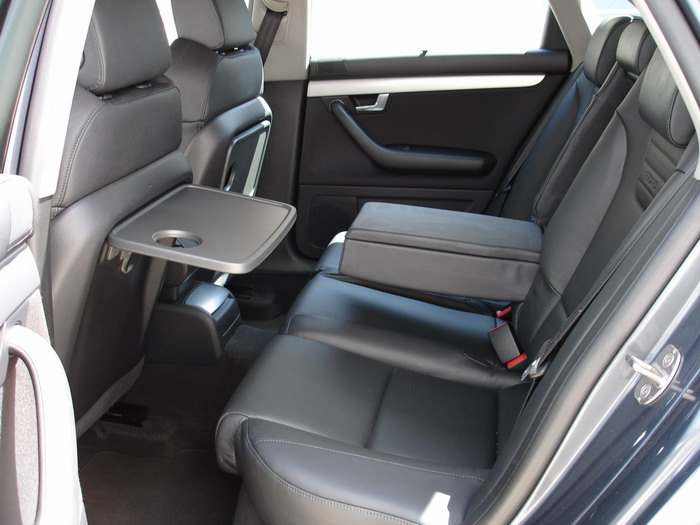

Mark Publicado 11 de Junio del 2006 Denunciar Compartir Publicado 11 de Junio del 2006 Bien... pues despues de 4 dias de trabajo ininterrumpido, ya puedo decir, que CASI estan terminados.... aun me falta la instalacion de los calefactables, pero estoy a la espera de que me llegue el cableado... . Todo y que ahora voy sin tiempo, quisiera dejaros ya las fotos de los nuevos asientos montados, y cuando tenga un rato, ya hare un how to... de como hacerlo. Partimos de la base de que mis asientos eran FIJOS, con lo que lo primero que tuve que hacer fue cortar la plancha metalico que los soportaba... Responder Enlace al comentario Compartir en otros sitios web More sharing options...

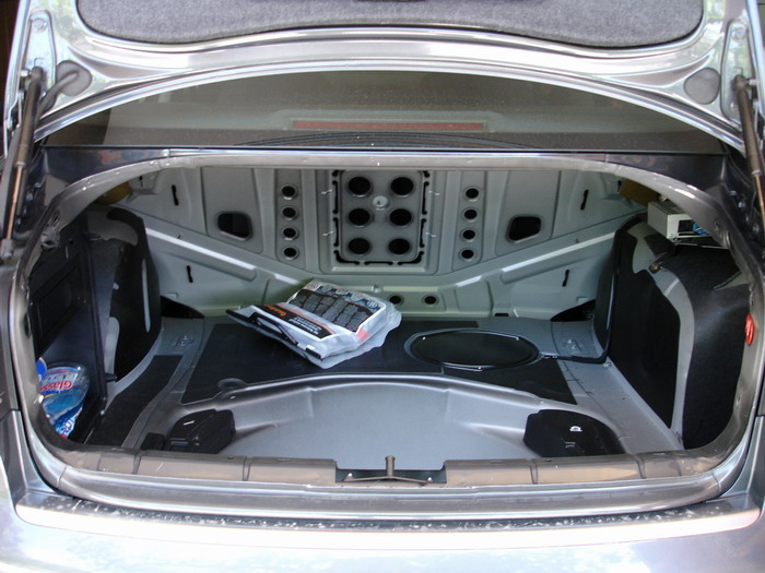

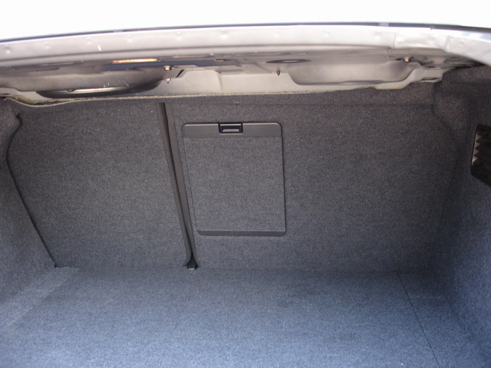

Mark Publicado 11 de Junio del 2006 Autor Denunciar Compartir Publicado 11 de Junio del 2006 Y dejarlo accessible desde el portamaletas... Responder Enlace al comentario Compartir en otros sitios web More sharing options...

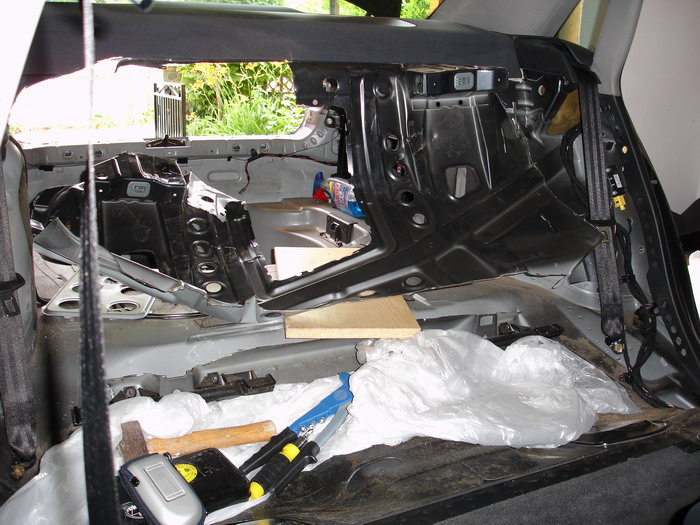

Mark Publicado 11 de Junio del 2006 Autor Denunciar Compartir Publicado 11 de Junio del 2006 Una vez todo cortado, queda de la siguiente manera... Responder Enlace al comentario Compartir en otros sitios web More sharing options...
Mark Publicado 11 de Junio del 2006 Autor Denunciar Compartir Publicado 11 de Junio del 2006 Ver el coche de esta manera la verdad es que dan ganas de llorar... pero era ya tarde para hacer marcha atras... Responder Enlace al comentario Compartir en otros sitios web More sharing options...

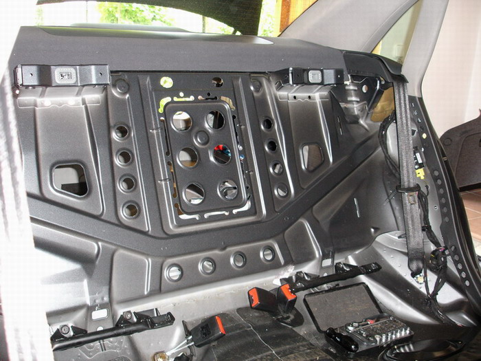

Mark Publicado 11 de Junio del 2006 Autor Denunciar Compartir Publicado 11 de Junio del 2006 Pero cuando ves que la cosa va cogiendo forma..... te llenas de valor y tiras hacia adelante... Responder Enlace al comentario Compartir en otros sitios web More sharing options...

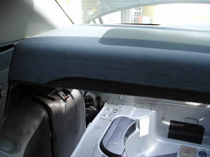

Mark Publicado 11 de Junio del 2006 Autor Denunciar Compartir Publicado 11 de Junio del 2006 Entonces es cuando limpias, tapizas, te vas a la parte trasera del coche, y te encuentras con esto.... Responder Enlace al comentario Compartir en otros sitios web More sharing options...

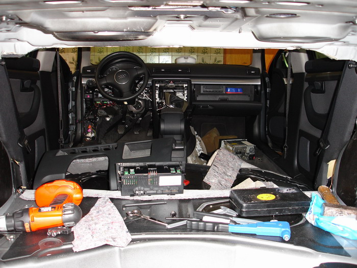

Mark Publicado 11 de Junio del 2006 Autor Denunciar Compartir Publicado 11 de Junio del 2006 Decides ir mirar la parte trasera, pero esta vez no desde el maletero sino desde el habitaculo, y te encuentras con esto... Responder Enlace al comentario Compartir en otros sitios web More sharing options...
Mark Publicado 11 de Junio del 2006 Autor Denunciar Compartir Publicado 11 de Junio del 2006 Y si desviamos la vista un poco hacia a la izquierda, nos encontramos, sin querer, con la trasera de los delanteros.... Responder Enlace al comentario Compartir en otros sitios web More sharing options...

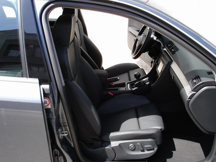

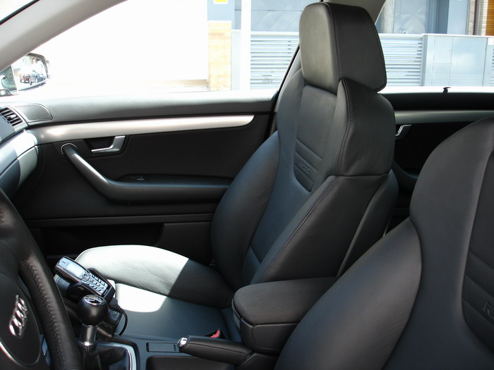

Mark Publicado 11 de Junio del 2006 Autor Denunciar Compartir Publicado 11 de Junio del 2006 Y ya vistos desde delante, aunque con sol en contra... .... se ven de la siguiente manera... Responder Enlace al comentario Compartir en otros sitios web More sharing options...
Mark Publicado 11 de Junio del 2006 Autor Denunciar Compartir Publicado 11 de Junio del 2006 Y un pelin mas de cerca.... Responder Enlace al comentario Compartir en otros sitios web More sharing options...
Mark Publicado 11 de Junio del 2006 Autor Denunciar Compartir Publicado 11 de Junio del 2006 Y todo esto, metido en este paquete... Responder Enlace al comentario Compartir en otros sitios web More sharing options...
Mark Publicado 11 de Junio del 2006 Autor Denunciar Compartir Publicado 11 de Junio del 2006 ¿ Y que decir sobre ellos ? Ademas del empaque que dan, que de eso no hay duda.... son duros... mas de lo que esperaba. Dan sensacion de aplomo y agarre ante movimientos bruscos asi como en carretera de curvas. La piel es de lo mas suave, aunque todavia no los he dejado al sol... En fin.. hasta aqui la primera parte de la obra... ahora.. falta la instalacion del conexionado de los calefactables, asi como el clima con los potenciometros.. que lo pedi, me lo enviaron, pero me equivoque... :clap1: , ya que pedi el de 1 DIN en lugar del de 2, y yo llevo Navi, asi que tendre que cambiarlo... :clap1: :clap1: :clap1: Gracias a todos los que me habeis ayudado, entre ellos, Txispis, Kyfran y Audiomeca.... y a uno, que aunque no es de este foro..... se lo a currado mucho, mucho, mucho, ademas de dejarme su casa para poder trabajar con tranquilidad..... GRACIAS GEORGIO !!!! Saludos y gracias a todos... Responder Enlace al comentario Compartir en otros sitios web More sharing options...
