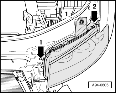

piru Publicado 31 de Julio del 2006 Denunciar Publicado 31 de Julio del 2006 HOLA FOREROS, ME VOY A PONER LOS FAROS DE ANGEL EYES Y NO SE DESMONTAR LOS FAROS DE MI COHE. ALGUIEN DEL CLUB ME PUEDE EXPLICAR COMO LOS PUEDO DESMONTAR PARA PODER INSTALARLOS. MUCHAS GRACIAS. ¡¡¡¡AH!!!!! SI PONEIS ALGUNA FOTO SERIA INCRIBLE. GRACIAS A TODOS/AS Responder
fokker Publicado 31 de Julio del 2006 Denunciar Publicado 31 de Julio del 2006 Desmontaje – Desconectar el encendido y extraer la llave de contacto. – Girar el interruptor de las luces a la posición “0”. – Desmontar el paragolpes delantero → grupo de rep.63. – Desenroscar el tornillo -1-. – Introducir una llave Allen larga a través de la escotadura -flecha 2- y desenroscar el tornillo de retención en la parte inferior en la caja del faro. – Introducir una llave TORX larga a través del taladro -flecha 1- y desenroscar el tornillo de retención en la caja del faro. NotaSi es necesario, fijar el tornillo a la llave hexagonal con un poco de producto sellador para carrocerías. – Extraer hacia delante el faro de la carrocería. – Separar el conector eléctrico. Responder
fokker Publicado 31 de Julio del 2006 Denunciar Publicado 31 de Julio del 2006 Parachoques delantero: desmontar y montar 1 - Tornillo q 8,5 Nm q Al montar, observar el orden de apriete desde dentro hacia afuera. 2 - Parachoques q Revestimiento del parachoques desmontado. q Para el desmontaje, desenroscar los tornillos -3- y sacar el parachoques de los amortiguadores anticolisión hacia adelante. 3 - Tornillo con arandela incorporada q 23 Nm 4 - Tornillo hexagonal q 4 Nm q Presionar hacia el lado el guardabarros por la zona del tornillo. 5 - Clip de expansión q Insertarlo en la aleta. 6 - Componente de guía q Para el desmontaje desenroscar los tornillos para chapa -7-. q Montaje → fig.. 7 - Tornillo para chapa q 1,5 Nm 8 - Amortiguador anticolisiones q Desmontaje → fig.. 9 - Revestimiento del parachoques q Para el desmontaje, desenroscar los tornillos -1-. q Aflojar el tornillo hexagonal -4- debajo del guardabarros. q Desenroscar los tornillos del guardabarros en esta zona y presionar el guardabarros hacia el lado. q Desenroscar los tornillos Torx -T25- del guardabarros a izquierda y derecha (3 en cada lado). q Desenroscar los tornillos para chapa -10- de la parte inferior. q Desenroscar los tornillos de fijación del aislamiento acústico. q Soltar primero el revestimiento del parachoques arriba, del componente de guía -6- y de la aleta, y luego desprenderlo haciendo palanca por encima del guardabarros y separarlo del portacerradura hacia adelante. 10 - Alerón q Desmontaje → fig.. 11 - Tornillo para chapa q 1,5 Nm Alerón: desmontar – Revestimiento del parachoques desmontado. – Desbloquear los encastres -flechas- y sacar el alerón -2- del revestimiento del parachoques -1-. Desmontar el amortiguador anticolisiones izquierdo – Revestimiento del parachoques y parachoques desmontados. – Desenroscar los tornillos hexagonales -2- ( fijación del portacerradura al larguero). – Par de apriete 23 Nm. – Desenroscar los tornillos Torx -flechas- y separar el amortiguador anticolisiones -1- del portacerradura. Desmontar el amortiguador anticolisiones derechos – Revestimiento del parachoques y parachoques desmontados. – Desenroscar los tornillos hexagonales -2- ( fijación del portacerradura al larguero). – Par de apriete 23 Nm. – Desenroscar los tornillos Torx -flechas- y separar el amortiguador anticolisiones -1- del portacerradura. Componente de guía para revestimiento del parachoques – Introducir a presión el clip de expansión en la aleta, desde bajo. – Al montar, fijar el componente de guía -2- con los tornillos desde delantre hacia atrás. – Apretar los tornillos -3- con 1,5 Nm. Responder

atresdosmil Publicado 1 de Agosto del 2006 Denunciar Publicado 1 de Agosto del 2006 Parachoques delantero: desmontar y montar 1 - Tornillo q 8,5 Nm q Al montar, observar el orden de apriete desde dentro hacia afuera. 2 - Parachoques q Revestimiento del parachoques desmontado. q Para el desmontaje, desenroscar los tornillos -3- y sacar el parachoques de los amortiguadores anticolisión hacia adelante. 3 - Tornillo con arandela incorporada q 23 Nm 4 - Tornillo hexagonal q 4 Nm q Presionar hacia el lado el guardabarros por la zona del tornillo. 5 - Clip de expansión q Insertarlo en la aleta. 6 - Componente de guía q Para el desmontaje desenroscar los tornillos para chapa -7-. q Montaje → fig.. 7 - Tornillo para chapa q 1,5 Nm 8 - Amortiguador anticolisiones q Desmontaje → fig.. 9 - Revestimiento del parachoques q Para el desmontaje, desenroscar los tornillos -1-. q Aflojar el tornillo hexagonal -4- debajo del guardabarros. q Desenroscar los tornillos del guardabarros en esta zona y presionar el guardabarros hacia el lado. q Desenroscar los tornillos Torx -T25- del guardabarros a izquierda y derecha (3 en cada lado). q Desenroscar los tornillos para chapa -10- de la parte inferior. q Desenroscar los tornillos de fijación del aislamiento acústico. q Soltar primero el revestimiento del parachoques arriba, del componente de guía -6- y de la aleta, y luego desprenderlo haciendo palanca por encima del guardabarros y separarlo del portacerradura hacia adelante. 10 - Alerón q Desmontaje → fig.. 11 - Tornillo para chapa q 1,5 Nm Alerón: desmontar – Revestimiento del parachoques desmontado. – Desbloquear los encastres -flechas- y sacar el alerón -2- del revestimiento del parachoques -1-. Desmontar el amortiguador anticolisiones izquierdo – Revestimiento del parachoques y parachoques desmontados. – Desenroscar los tornillos hexagonales -2- ( fijación del portacerradura al larguero). – Par de apriete 23 Nm. – Desenroscar los tornillos Torx -flechas- y separar el amortiguador anticolisiones -1- del portacerradura. Desmontar el amortiguador anticolisiones derechos – Revestimiento del parachoques y parachoques desmontados. – Desenroscar los tornillos hexagonales -2- ( fijación del portacerradura al larguero). – Par de apriete 23 Nm. – Desenroscar los tornillos Torx -flechas- y separar el amortiguador anticolisiones -1- del portacerradura. Componente de guía para revestimiento del parachoques – Introducir a presión el clip de expansión en la aleta, desde bajo. – Al montar, fijar el componente de guía -2- con los tornillos desde delantre hacia atrás. – Apretar los tornillos -3- con 1,5 Nm. Para quitar los faros hay que quitar el parachoques?? Responder
