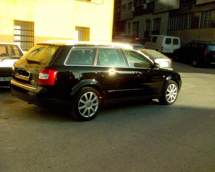

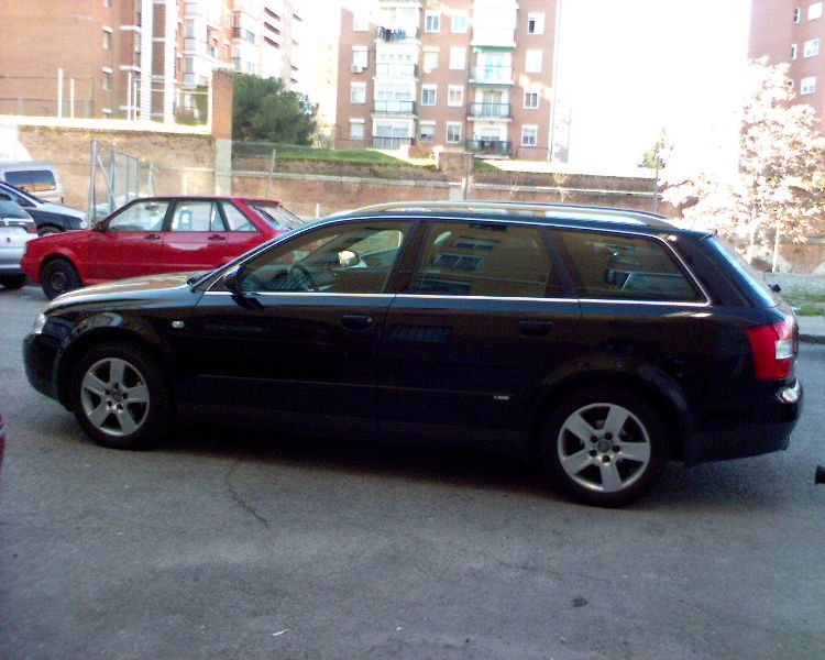

patri Publicado 6 de Agosto del 2006 Denunciar Publicado 6 de Agosto del 2006 Hola Monty Hazlo no lo dudes, yo tenia las mismas inquietudes y estoy muy contento. Consumo, irrisorio Seguridad 100% Los baches si los notas mas pero es que llevas mas goma, normal. Te pongo una foto del antes y despues Antes y despues No lo dudes , creo que acertaras Saludos Responder

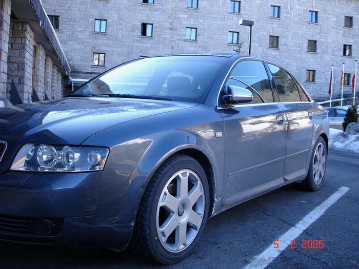

woqr Publicado 7 de Agosto del 2006 Denunciar Publicado 7 de Agosto del 2006 (editado) quisiera que me dijerais que os parece este A4 cabrio. No lleva la suspension rebajada (creo que es la de serie) y aun asi las llantas 18" no le queda descolocadas no??? creeis que queda bien sin bajarle la suspension?? bueno espero vuestras oponiones Editado 7 de Agosto del 2006 por woqr Responder
valdivielso Publicado 7 de Agosto del 2006 Denunciar Publicado 7 de Agosto del 2006 Quedarle le quedan muy bien!! aunque con una bajadita quedaria mas gordo..!! Responder
woqr Publicado 7 de Agosto del 2006 Denunciar Publicado 7 de Agosto del 2006 Quedarle le quedan muy bien!! aunque con una bajadita quedaria mas gordo..!! que opciones hay para rebajarle la suspension sin que salga por una pasta ??? Responder
