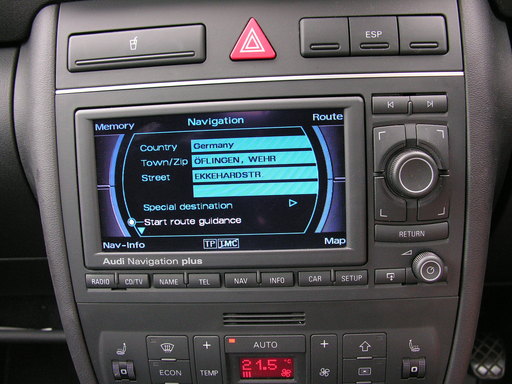

Tinuco Publicado 9 de Febrero del 2007 Denunciar Publicado 9 de Febrero del 2007 (editado) Hay mucho sobre el RNS-E, pero este tema me interesa sobre manera, porque todas esas que planteas, son mis dudas. Voy a subirlo a ver si alguien sabe responderlas, sobre todo alguien que ya lo haya puesto. He visto este tema bastante interesante, y sobre todo interesante el foro, que va sólo sobre navegadores. Imagino que muchos ya le conozcáis, pero yo le acabo de ver. Mañana echaré un vistazo a este tema más a fondo: http://www.navplus.us/forum/viewtopic.php?...001&start=0 A ver si hay más gente en mi situación y les puede servir... Otro ejemplo del objetivo final: (por cierto, la otra foto tiene el posavasos y los botones al revés que el mío) Editado 9 de Febrero del 2007 por Tinuco Responder
BEEiTCH Publicado 9 de Febrero del 2007 Denunciar Publicado 9 de Febrero del 2007 Una solución al hueco que se queda, y en esta foto lo rellena con tira 3M, es tallar una tapa completamente nueva, prolongando lo que tapa la tira, artesanalmente y luego pintarla. :cry1: Responder
