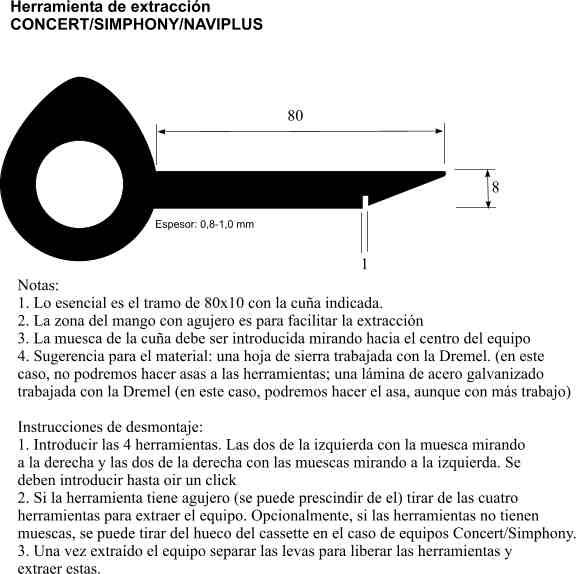

Después de volverme loco buscando, he metido la palabra limas y me han salido las llaves de extracción para la radio, ¿valen para la mía? es una concert (no sé si la I o la II, lleva CD)
A ver si me podeis decir las medidas de esta herramienta, (3370) sirve para tirar con precisión de multitud de piezas del interior.

Si, si para las primeras voy a utilizar unas de otro loro antiguo.
El problema está en la herramienta nº 3370, a ver si alguien la tiene.

Cojonudo, me haré unas plantillas y a cortar de alguna chapita, jeje.
¿son necesarias cuatro ejemplares de la llave? :lol2:
Me da que la otra llave me la voy a hacer a ojo, porque como herramienta de extracción debe ser simplemente la pletina con forma de gancho con un buen asa para dar firmeza a los tirones.
Muchas gracias chato.
