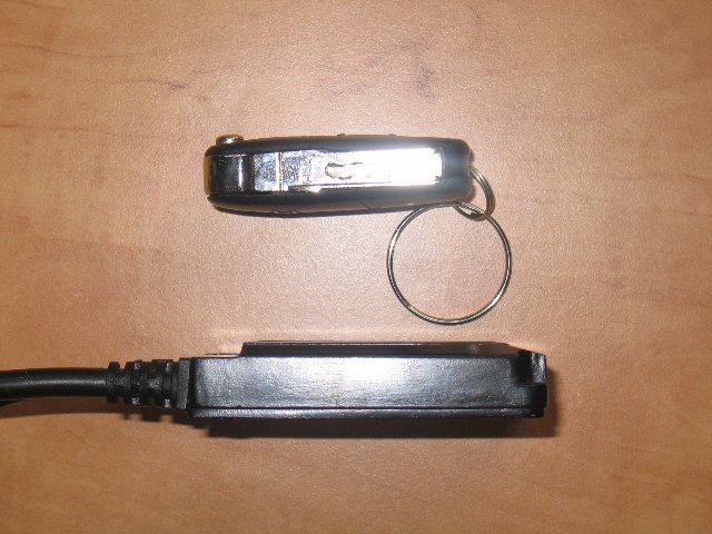

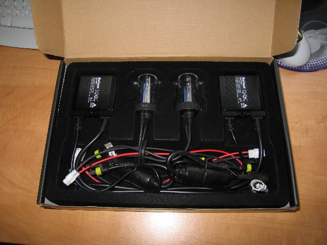

elmer Publicado 19 de Octubre del 2006 Denunciar Publicado 19 de Octubre del 2006 Hola a todos. Comenzaré diciendo que estoy en proceso de instalacion de un kit de xenon que no ser por la mala suerte es mas sencillo de lo que pensaba. Me explico: Compre por ebay un kit de xenon (mas adelante pondre las fotos) que era de dimensiones reducidas, pensando que ademas era de color negro se veria menos entre las tripas. Empezamos con la mala suerte. Me llegó confundido, me mandarón uno que es con el sistema convencional de balastro + starter, independientes. Gracias a dios el vendedor, se ha portado y en un tiempo record me lo ha cambiado por el que realmente compre. [ver anuncio del kit] El kit en casa. Lo peculiar de este Kit son sus reducidas dimensiones junto con la inclusión del starter en el cable, con lo que el sistema completo es la mar de compacto, ayudando a colocarlo en cualquier sitio (Continuo en otro mensaje que no me deja añadir mas imagenes...) Responder

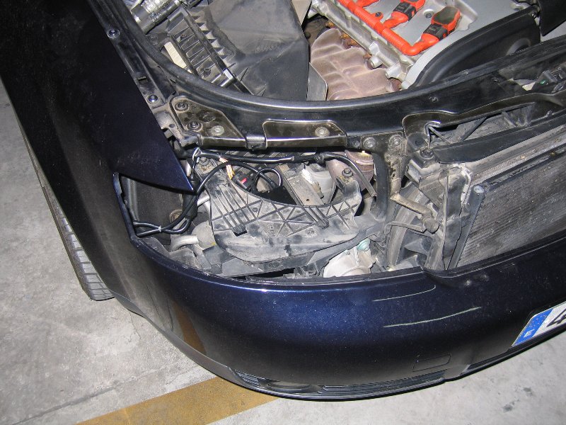

elmer Publicado 19 de Octubre del 2006 Autor Denunciar Publicado 19 de Octubre del 2006 (editado) Imagen para ver el tamaño. La colocación. Para colocarlo se me ha ocurrido que debajo del faro es un buen lugar. El faro una vez desmontado se ve que descansa sobre una bandeja de plástico. Para desmontar el faro solo hay que soltar los dos faros de la parte superior y aflojar dos que van en la parte trasera. Foto del hueco que deja el faro al desmontar. El kit lleva una lámpara de xenon que encaja a la perfección en el casquillo de una h7 con lo que no es necesario hacer ningún tipo de apaño como en otros post. (que alguien me explique por que no me deja adjuntar todas las fotos....) Editado 19 de Octubre del 2006 por elmer Responder
elmer Publicado 19 de Octubre del 2006 Autor Denunciar Publicado 19 de Octubre del 2006 El detalle de como va colocado el Balastro. ASI queda montado, no se ve si abres el capo, quedando la mar de discreto. Mañana añadiré fotos del faro en su hueco. Ahora viene la segunda parte: Me ha dado un problemilla uno de los balastros y lo tengo pendiente de montar. El problema es que al poner las luces de cruce se enciende, apagandose un segundo despues. Alguien sabe de que puede ser? El otro funciona de lujo, y estoy loco por ver los dos funcionando.. en que este todo montado pondre alguna foto mas... Responder

Cloud Publicado 22 de Octubre del 2006 Denunciar Publicado 22 de Octubre del 2006 El hueco en cuestion es como bien a hecho Elmer,esta debajo del foco,eso si hace falta que entre,dependiendo del tamaño del balastro. Responder
elmer Publicado 27 de Octubre del 2006 Autor Denunciar Publicado 27 de Octubre del 2006 La verdad que al menos en mi modelo debajo del faro no hay nada mas, es decir, que si se cayese iria contra el guardapolvos o el suelo. Sitio debajo hay mucho, pero es una pieza de plástico que aparte de tener bastantes nervios no es muy grande, pero suficiente para alojar los balastros, tanto los mios (que son muy chiquitines) como los normales, aunque para los que llevan dos piezas, a lo mejor es necesario algun tipo de fijacion especial. Por otra parte esta muy bien por que no se ve desde arriba, para el caso que te paren o miren en la itv. Al final el problema del balastro se soluciono con la sustitucion de este por otro nuevo. Estaria dañado. La atención prestada en la tienda ha sido maravillosa. Responder
