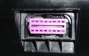

FLAPAS Publicado 8 de Noviembre del 2006 Denunciar Compartir Publicado 8 de Noviembre del 2006 hola por fin tengo mi portatil y mis programas vag-com etc etc lo q necesito ahora es el cable oportuno.... y claro ni p*ta idea, con lo k he leido no me keda muy claro, mi conector obd del coche es como el de la foto del foro o de una web ya no se donde lo vi uno morado con 8 pines arriba y otros 8 pines abajo con ranura de separcion. Bueno mi audi A-3 2.0 TDI es de 2004 comprado en concesionario de Francia . Lo q quiero saber es k cable y cuanto vale y claro mi pc no tiene puerto com osea q tiene q ser con usb y claro el software no se si deja con usb. Lo q quiero hacer es pasar el check de averias a ver q sale y mas adelante igual subiria algo de cvs.... Un saludo. Responder Enlace al comentario Compartir en otros sitios web More sharing options...
Luciano Publicado 8 de Noviembre del 2006 Denunciar Compartir Publicado 8 de Noviembre del 2006 hola por fin tengo mi portatil y mis programas vag-com etc etc lo q necesito ahora es el cable oportuno.... y claro ni p*ta idea, con lo k he leido no me keda muy claro, mi conector obd del coche es como el de la foto del foro o de una web ya no se donde lo vi uno morado con 8 pines arriba y otros 8 pines abajo con ranura de separcion. Bueno mi audi A-3 2.0 TDI es de 2004 comprado en concesionario de Francia . Lo q quiero saber es k cable y cuanto vale y claro mi pc no tiene puerto com osea q tiene q ser con usb y claro el software no se si deja con usb. Lo q quiero hacer es pasar el check de averias a ver q sale y mas adelante igual subiria algo de cvs.... Un saludo. Necessitas de un cable Can-BUS Responder Enlace al comentario Compartir en otros sitios web More sharing options...
