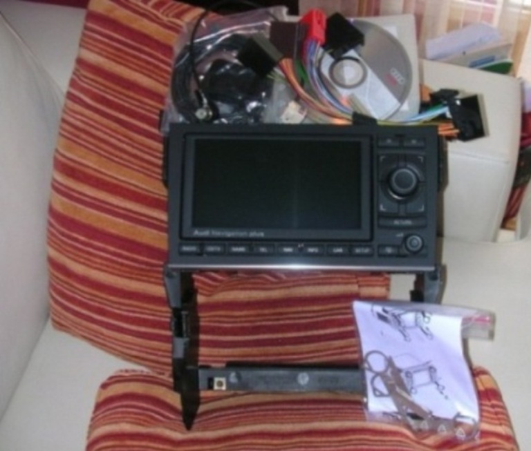

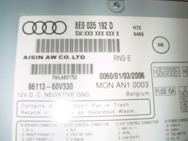

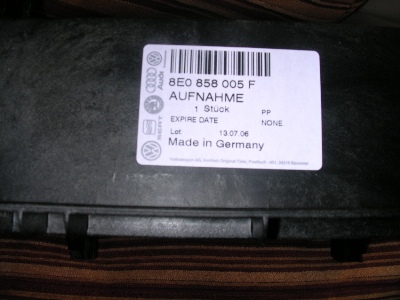

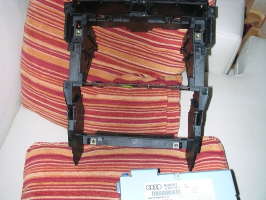

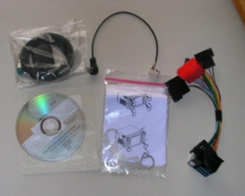

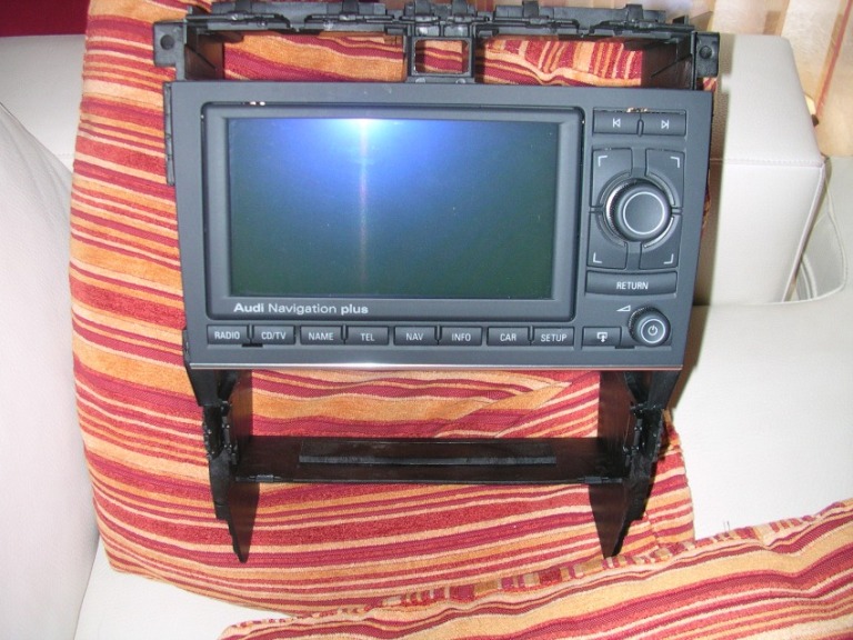

a4 180cv quattro Publicado 22 de Noviembre del 2006 Denunciar Publicado 22 de Noviembre del 2006 Bueno pues ya esta aqui :clap1: todo lo necesario para empezar la brico del navegador rns-e. Quiero deciros que ha sido una buena experiencia la compra de todo lo necesario para la intalacion compuesta por: 1-Unidad rns-e fabricada 1-3-2006 (version 8E0 035 192 D H72) parece estar nueva 2-Mueble 2 Din 8E0 858 005 F NUEVO B) 3-4 llaves extraccion navegador. 4-Antena gps 5-Cable adaptador de antena DIVERSIDAD 6-Cable de conexion con 4 salidas para conectar rapido el rns-e 7-Dvd navegacion version 2005_2 8-El mas importante el codigo pin del navegador Pongo fotos para que juzgeis y animaros a comprar en EBAY Responder
a4 180cv quattro Publicado 22 de Noviembre del 2006 Autor Denunciar Publicado 22 de Noviembre del 2006 Mas fotos: Responder
a4 180cv quattro Publicado 22 de Noviembre del 2006 Autor Denunciar Publicado 22 de Noviembre del 2006 MAS FOTOS: Responder
a4 180cv quattro Publicado 22 de Noviembre del 2006 Autor Denunciar Publicado 22 de Noviembre del 2006 Responder
a4 180cv quattro Publicado 22 de Noviembre del 2006 Autor Denunciar Publicado 22 de Noviembre del 2006 Este fin de semana intentare instalar el rns-e pero no tengo el Vag para configurarlo si alguien que sepa o que ya lo haya hecho me hiciese el favor de ayudarme le estaria muy pero que muy agradecido soy de BILBAO ya sabeis que las cervecitas van de mi cuenta. Me adelanto para una vez que ya este instalado quedar y hacer el brico. Espero poder instalarlo yo mismo asi que si alguien me hace el favor . Gracias por adelantado ULTIMA FOTO: Responder

a4 180cv quattro Publicado 25 de Noviembre del 2006 Autor Denunciar Publicado 25 de Noviembre del 2006 Lo compraste nuevo ??? Cuanto te a valido todo ??? Yo que necesitaria para un S3 nuevo , para ponerle navegador y TV . 1-No es nuevo pero te lo digo en serio y si ves las fotos esta como nuevo, impecable ni una rayita ni nada,Pone fecha de fabricacion del rns-e 01-03-2006 pero eso es que salio de cadena de montaje ese dia pero nose si habra estado puesto en coche o no xq esta nuevito. 2-El navegador 600€ +130 del mueble 2 din mas todos los cables,en total 730 con gastos de envio y precio en casa. 3-Necesitarias unidad rns-e(navegador) si es para un A3 la referencia es 8P0 035 192 A. Te explico para los A4(mi caso)la referencia es 8E0 importantisimo sino quieres tener problemas a la hora de montarlo cogelo de tu referencia osea 8P0(si es A3) Asegurate de que el rns-e viene con el codigo pin sino no te servira de nada ya que no puedes activarlo. -Dvd de navegacion -GPS antenna - Adaptador Audi RNS-E conectores ISO - Adaptador de antena -Laves de extraccion de navegador y para sacar la radio que llevas ahora. -Mueble 2 DIn(el doble de tamaño de la radi normal que llevaras). Creo que no seme olvida nada,espero haberte ayudado. Mañana empezare la instalacion ya contare mi aventura . Te pongo uno que acabo de ver que tiene buena pinta y de momento barato: http://cgi.ebay.es/AUDI-RNS-E-DVD-Navigati...1QQcmdZViewItem Responder
