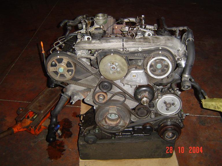

ILDEFONSO Publicado 1 de Diciembre del 2006 Denunciar Compartir Publicado 1 de Diciembre del 2006 esa perdida es muy comun en esos motores,,, son resumideros por los retenes de los arbos de levas... y es muy tipica... por eso se aconseja cuandos e cambia la correa distribucion cambiarlois.. mira si no estas fotos......... Responder Enlace al comentario Compartir en otros sitios web More sharing options...

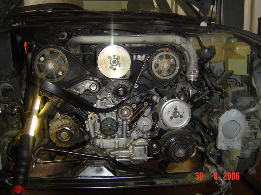

ILDEFONSO Publicado 1 de Diciembre del 2006 Denunciar Compartir Publicado 1 de Diciembre del 2006 ves como estan todos resumidos,......... Responder Enlace al comentario Compartir en otros sitios web More sharing options...

chirrito Publicado 1 de Diciembre del 2006 Denunciar Compartir Publicado 1 de Diciembre del 2006 :clap1: ILDEFONSO, yo sabía de las pérdidas de aceite en estos motores, pero nadie me había dado una explicación tan buena :clap1: :clap1: Y encima con las fotos!!!!!!! En buenas manos ha caído esa bala roja SALUDOS Responder Enlace al comentario Compartir en otros sitios web More sharing options...
