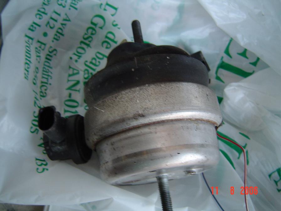

ILDEFONSO Publicado 30 de Noviembre del 2006 Denunciar Compartir Publicado 30 de Noviembre del 2006 SE LLAMA COJINETE HYDRAULICO..... y es normalmente conocido como soportes o tacos de motor. este al estar lleno de un acete, es la razon de llamarse asi. tmp.pdf Responder Enlace al comentario Compartir en otros sitios web More sharing options...

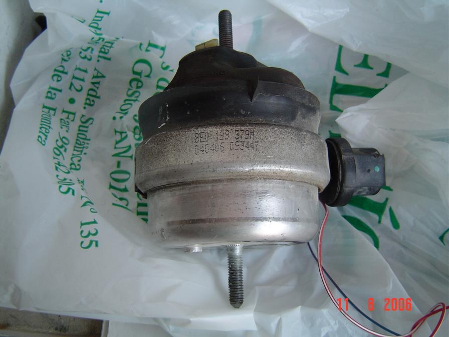

ILDEFONSO Publicado 30 de Noviembre del 2006 Autor Denunciar Compartir Publicado 30 de Noviembre del 2006 te lo pongo aqui.... ya que no se si te hallegado por mp.---- mira esta foto es la del a4 b5 motor 1.9 tdi..- como ves lleva un sensor... el tuyo lleva dos uno a cada lado y son iguales..... Responder Enlace al comentario Compartir en otros sitios web More sharing options...
ILDEFONSO Publicado 30 de Noviembre del 2006 Autor Denunciar Compartir Publicado 30 de Noviembre del 2006 hay un fabricante que los hace..... Y SON MAS BARATOS.... SE LLAMA METALCAUCHO http://www.metalcaucho.com/GeneralESP.htm PUEDE SALIR POR UNOS 57 EUROS.... Y ES MUY FACIL DE CAMBIAR bueno espero que aqui lo hayas visto... saludos Responder Enlace al comentario Compartir en otros sitios web More sharing options...
Cristóbal Publicado 30 de Noviembre del 2006 Denunciar Compartir Publicado 30 de Noviembre del 2006 Para qué lleva ese sensor eléctrico? Un poco de culturilla.... Responder Enlace al comentario Compartir en otros sitios web More sharing options...
ILDEFONSO Publicado 30 de Noviembre del 2006 Autor Denunciar Compartir Publicado 30 de Noviembre del 2006 (editado) cuando el soporte motor..esta defectuso por perdida de sistema hydraulico..envia una señal a la ecu... y da un codigo de averia.... asi sabes que el motor esta desequilibrado.. y que debes de cambiar el soporte. de todas fromas cuando se van.. empezaras a notar vribraciones en curvas y sobre todo al acelerar y descelerar... saludos Editado 30 de Noviembre del 2006 por ILDEFONSO Responder Enlace al comentario Compartir en otros sitios web More sharing options...
