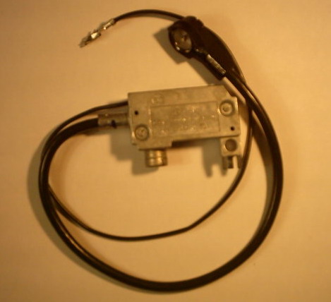

seat127 Publicado 30 de Noviembre del 2006 Denunciar Publicado 30 de Noviembre del 2006 Mi cuñado (A3 II) me ha liado para que le cambie el chorus por otro equipo, la duda que tengo es que este coche trae un amplificador de antena y la antena en la luneta trasera, y al equipo llegan dos cables de antena AF normal y FI mas pequeño, y su nuevo equipo trae el conector de antena normal. ¿Alguien sabe si existe un adaptador de estos dos cables a uno normal? Responder

A6Atom Publicado 1 de Diciembre del 2006 Denunciar Publicado 1 de Diciembre del 2006 No se si te he entendido bien pero el mio tambien lleva la antena en el parabrisas trasero y un amplificador: que va conectado al cable de antena y a la alimentación que lleva el radio CD prevista a ese efecto. Responder
seat127 Publicado 1 de Diciembre del 2006 Autor Denunciar Publicado 1 de Diciembre del 2006 Segun entiendo, con una radio no original, no se puede aprovechar el amplificador, lleva algo dentro de la radio para que funcione, que sale por el conector pequeño FI. Por lo tanto voy aprovechar la antena normal, poniendo otro amplificador este 1H0 035 551. Responder

el_bute Publicado 3 de Diciembre del 2006 Denunciar Publicado 3 de Diciembre del 2006 Segun entiendo, con una radio no original, no se puede aprovechar el amplificador, lleva algo dentro de la radio para que funcione, que sale por el conector pequeño FI. Por lo tanto voy aprovechar la antena normal, poniendo otro amplificador este 1H0 035 551. ¿Por cuanto te sale este amplificador¿. ¿lo has puesto ya? Responder
