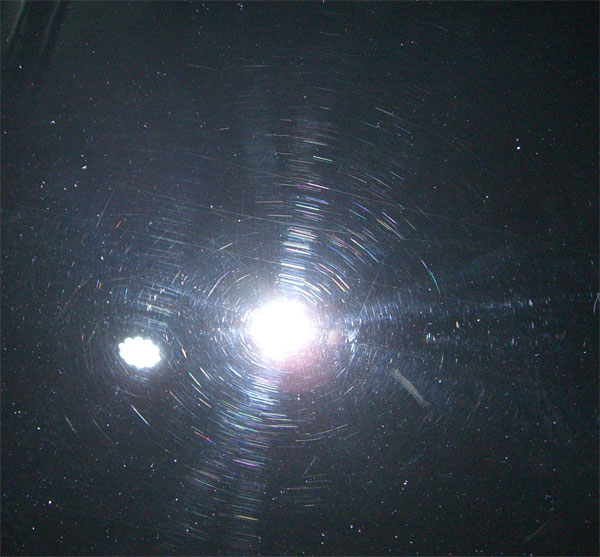

guanterarefrigerada Publicado 17 de Diciembre del 2006 Denunciar Publicado 17 de Diciembre del 2006 Fijate en cómo vino este audi a3. Estos son swirls, sin llevar nada más (aparentemente) sobre la chapa. Responder

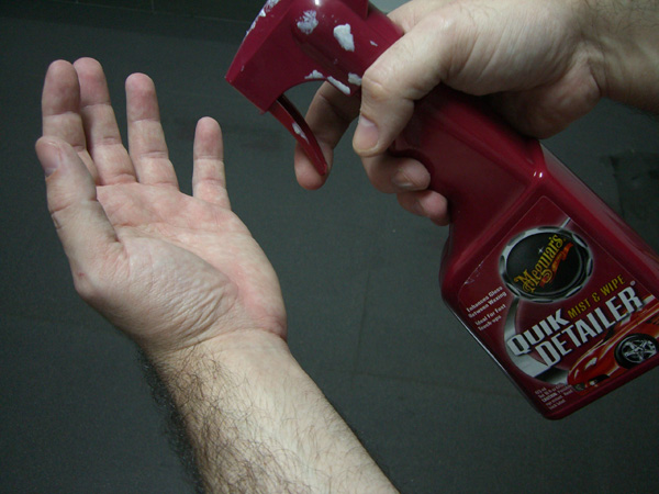

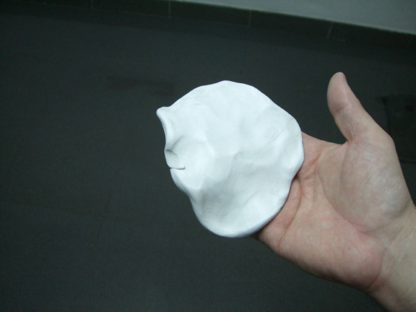

guanterarefrigerada Publicado 17 de Diciembre del 2006 Denunciar Publicado 17 de Diciembre del 2006 Lo primero, prepararme las manos para amasar la clay bar, que será lo que se usará en la limpieza de la pintura, la que debes usar tú en este caso. Olvidate de pulimentos, te arrastrarian el cemento que tienes adherido (si es que consigue despegarlo, que lo dudo) y te arañaria de arriba a abajo. Me humedezco las manos (toma nota para cuando lo tengas que hacer tú) Responder

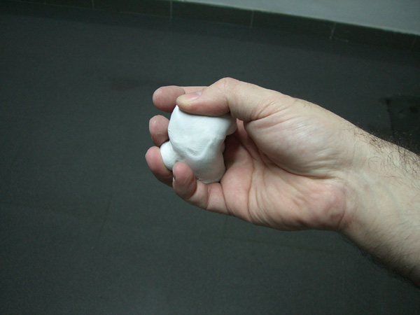

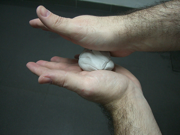

guanterarefrigerada Publicado 17 de Diciembre del 2006 Denunciar Publicado 17 de Diciembre del 2006 (editado) Hago una pelotita con la clay bar. Al tener las manos húmedas en el deslizante ( el bote rojo de spray, el quick detailer) no se me pega a las manos, y la puedo manipular mejor. (El sábado me vino un muchacho con un caso, pero en vez de cemento, de pintura sobre su coche. Le cayó una nube de pintura encima, y no habia narices a sacarla. Esta fué tambien la solución que le funcionó) Editado 17 de Diciembre del 2006 por guanterarefrigerada Responder
guanterarefrigerada Publicado 17 de Diciembre del 2006 Denunciar Publicado 17 de Diciembre del 2006 La chafo.... Responder

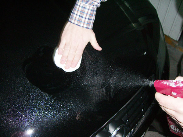

guanterarefrigerada Publicado 17 de Diciembre del 2006 Denunciar Publicado 17 de Diciembre del 2006 Y lista para empezar a eliminar el cemento sobre tu coche. Responder
guanterarefrigerada Publicado 17 de Diciembre del 2006 Denunciar Publicado 17 de Diciembre del 2006 Te vas al coche (previamente lavado con agua y jabón). Por donde la vas a pasar, rocias quick detailer y pasas haciendo circulos. Notarás que rasca, pero que de inmediato, ya no rasca (ya está limpia la parte que has pasado) Responder
