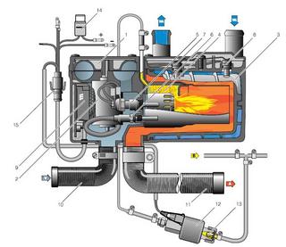

mikell Publicado 20 de Diciembre del 2006 Autor Denunciar Publicado 20 de Diciembre del 2006 la calefaccion adicional, como deciís, es como una pequeña "ESTUFA" de gas-oil o gasolina( depende del coche) que funciona, unos con programador y otros, como mi sharan, funciona con un interruptor termico en la caja de aguas que conecta a<5º y temperatura motor a menos de <85º, algunas vienen con el programador, la de mi coche le pude detectar una averia, mediante diagnosis y por supuesto porque empezó a echar una cantidad de humo impresionante y estoy liado con ella (desmontada) para su reparacion es de la marca HYDRONIC que son los fabricantes que monta el grupo vw aunque tambien existe WEVASTO, esto como decia es algo desconocido aquí, como no sea en vehiculos industriales (autocares y camiones) en madrid existe una casa que instala y repara, yo la mia le tengo que cambiar la bujia calentadora, igual que un calentador normal BERU, los que vienen instalados de serie, se podrá hacer diagnostico con vagcom en canal 18 asi es como funciona + o - Responder

mikell Publicado 22 de Diciembre del 2006 Autor Denunciar Publicado 22 de Diciembre del 2006 despues de desmontar y reparar el calefactor, le he pasado el vagcom para saber las distintas mediciones de los sensores, aqui pongo una pantalla capturada, ¡¡¡¡por fin ya funciona correctamente!!!!!!!! Responder
