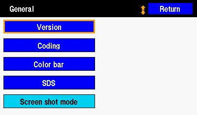

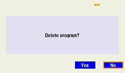

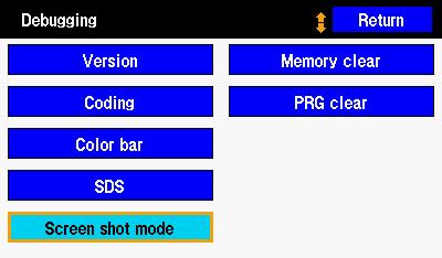

ACB Publicado 4 de Enero del 2007 Denunciar Compartir Publicado 4 de Enero del 2007 Bueno, pues con permiso de ZX81, creo que existe una opción mejor. Digo mejor por ser más barata y rápida (no se necesita crear el CD de actualización, ni tampoco el VAG-COM). Únicamnete lo he probado con las versiones de Software 0450, 0460 y 0500, de modo que desconozco si funciona en las anteriores. Bueno, pues vamos al grano. Lo primero que tenemos que hacer es entrar en el Engineering Mode. A continuación tenemos que entrar en el modo Debugging (todavía no se muy bien como acceder a él puesto que no siempre está disponible, pero me da la sensación que es cuestion de esperar unos minutos desde la pantalla principal del Eng. Mode). Para saber si hemos accedido a ella, nos tendrá que aparecer la pantalla de "Debugging". La única diferencia con la que pone "general" son las opciones ocultas de "Memory Clear" y "Prg. Clear". Por último, pulsamos en "PRG. CLEAR" y cuando nos pregunte Contestamos que SI. Es ahora cuando retrocerá a la versión de software anterior que tuvieramos instalada. Por cierto, he probado a hacerlo estando introducido tanto el DVD de navegación con la versión que queremos eliminar así como con el DVD de la versión anterior a la que queremos eliminar. Saludos y ya contareis si os funciona. Responder Enlace al comentario Compartir en otros sitios web More sharing options...
zx81 Publicado 4 de Enero del 2007 Autor Denunciar Compartir Publicado 4 de Enero del 2007 Hombre, eso es bastante mejor habrá que urgar para ver cómo acceder al Debug-mode, mañana trasteo un rato con el de casa a ver qué saco en claro. Saludos Responder Enlace al comentario Compartir en otros sitios web More sharing options...
ACB Publicado 4 de Enero del 2007 Denunciar Compartir Publicado 4 de Enero del 2007 Hola ZX81. Estoy convencido de que en cuanto te pongas en ello, rápidamente nos sabrás explicar que es lo hay que hacer exactamente para que salga dicho menu. Un Saludo. Responder Enlace al comentario Compartir en otros sitios web More sharing options...

ACB Publicado 7 de Enero del 2007 Denunciar Compartir Publicado 7 de Enero del 2007 Ni rastro de la pantalla de debugging en mi RNS-E K de casa, ni dejándolo en la pantalla principal, ni nada que haya probado (con la 0360). Saludos El otro día estuve probando la forma de llegar al menu "debugging" y lo conseguí de la siguiente manera: Una vez has entrado en el Engineering Mode, accede a la pantalla que pone "General". Una vez en ella, tienes que entrar y salir de cada uno de sus submenus principales, es decir: Version-Return Coding-Return Color Bar - Return SDS-Return Screen Shot Mode - Return Ahora que ya has pasado por todos ellos, pulsa Return para ir al principal (no recuerdo el nombre). Una vez en el principal, pulsa General-Return General-Return General-Return General-Return Por lo general, entre la tercera y cuarta vez que generas esta secuencia te aparecerá el Debugging. Desconozco si existe alguna otra forma de llegar porqué el "descubrimiento" fue casuístico, así como si es valido para todas las versiones de software, pero desde la 0450 hasta la 0500 funciona en todas. Seguiré mirando por si encuentro otra forma más facil de llegar a ello. Saludos. Responder Enlace al comentario Compartir en otros sitios web More sharing options...

zx81 Publicado 9 de Enero del 2007 Autor Denunciar Compartir Publicado 9 de Enero del 2007 Agua... he probado con el K, lo he subido a la 0460 por si acaso, y nada de nada. Solo me queda la duda, dices ScreenShot mode y return, pero su haces eso, vuelves al menú general, en tu pasos hay un return más. Bueno, intentaré urgar un poco, este mes tengo un horario de trabajo infernal (oficialmente 10 horitas al día, más los flecos...) así que no creo que tampoco pueda dedicarle mucho tiempo. Saludos Responder Enlace al comentario Compartir en otros sitios web More sharing options...
ACB Publicado 9 de Enero del 2007 Denunciar Compartir Publicado 9 de Enero del 2007 (editado) Agua... he probado con el K, lo he subido a la 0460 por si acaso, y nada de nada. Solo me queda la duda, dices ScreenShot mode y return, pero su haces eso, vuelves al menú general, en tu pasos hay un return más. Bueno, intentaré urgar un poco, este mes tengo un horario de trabajo infernal (oficialmente 10 horitas al día, más los flecos...) así que no creo que tampoco pueda dedicarle mucho tiempo. Saludos Pues tienes razón, sobra un return puesto que al pulsar el ScreenShot Mode, no accedes a ningún submenu. No obstante, esta mañana he vuelto a hacerlo exactamente igual que como he explicado y no he conseguido acceder al dichoso "debugging", de modo que intentaré encontar una secuencia que fucnione siempre, auqnue no creo que se trate de la versión. Os mantendré informado. No obstante, si alguno lo intenta y accede al "debugging", que postee como ha llegado a ello. Un saludo y que te sea leve la cuesta de las 10 horitas de Enero. Editado 9 de Enero del 2007 por ACB Responder Enlace al comentario Compartir en otros sitios web More sharing options...
