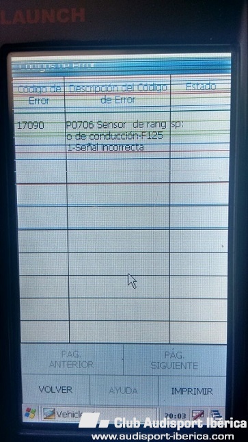

Victoralf Publicado 17 de Abril del 2017 Denunciar Compartir Publicado 17 de Abril del 2017 Hola a todos! Tengo un problema parecido con la caja de cambios de mi coche que es un A6 SLINE 2.7 del año 2003, cuando meto marcha atrás ® da como un tirón y cuando seguido quiero meter marcha delante (D) o (S) o manual da como un bloqueo, no selecciona nada, va para delante pero acelerando mucho y como que le cuesta, lo que hago siempre que meto marcha atrás es parar el motor y poner el selector de marchas en parada (P) y a continuación seleccionar (D) y la mayor de las veces no cambia de 1 aunque lo ponga en modo manual no pasa de la primera marcha, solo moviendo la palanca hasta neutral (N) y buscarle un punto suele cambiar de manera normal, lo lleve a VAG y me dieron el siguiente diagnostico (adjunto foto)... *** Código de Error - 17090..... Descripción del Código de Error - P0706 Sensor de rango de conducción-F1251-Señal incorrecta.... Estado - sp: *** Tal y cual como aparece en la foto... Por favor si alguien puede ayudarme, a ver que puedo hacer o por lo menos alguna experiencia de alguien que ya pasó por lo mismo para no tener que gastar en piezas que no son, o buscando solución gastar en lo que no sea necesario! Voy a ir siguiendo el post y desde luego subiré lo que le vaya haciendo al coche... GRACIAS!!! Responder Enlace al comentario Compartir en otros sitios web More sharing options...
