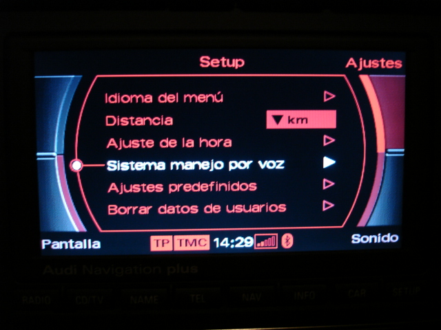

Mark Publicado 18 de Enero del 2007 Denunciar Publicado 18 de Enero del 2007 (editado) Bien, lo prometido es deuda.. Antes por esto de empezar este hilo, decir que el video se esta subiendo (es bastante grandecito) con lo que no se si lo podre colgar hoy o mañana. Empezaremos por explicar que es y para que sirve el SDS. Que es ? El SDS (Speach Dialog System) es el denominado Control por Voz. Este 'extra', sirve para controlar todo lo relacionado a la Navegacion - Radio - CD - Telfono - Directorio, etc... vocalemente, sin la necesidad de buscar o tocar botones. Que necesitamos ? Pues un Navegador RNS-E Version H o N y un microfono. Este, puede ser el que utilizamos en el Bluetooth original de AUDI, e incluso el del Parrot, que todo y no ser original, no deja de ser un microfono. Si tengo SDS en el telefono, es que tengo SDS ? NO. Algunas de las ultimas versiones de centralitas BT, permiten controlar el telefono con la voz, pero SOLO el TELEFONO, no todas las opciones anteriormente nombradas. Una vez tenga el micro, y el RNS-E N o H, que he de hacer ? Pues es muy simple: Conectamos (o puenteamos segun el caso) el microfono a los pines 1 y 7 del Conector C del RNS-E. Ojo, que tienen positivo y negativo. Con esto no os asusteis, si os equivocais, no funcionara y punto, pero vamos, que antes de 'guardar los bartulos', probarlo, y si no fucniona, invertis la conexion y listos. Una vez hecho esto, nos conectamos con el VAG (SOLO si tenemos BT Original, si no no tenemos que hacer ningun cambio) a la direccion 77 (Telefono), y codificamos con el mismo valor, cambiando el penultimo digito, donde ahora tendriamos un 5 de ESPAÑOL a un 0 de CONTROL DE VOZ VIA UNIDAD EXTERNA RNS-E. Como se si tengo un NAVI Version N o H con SDS ? Bien.. pues si tienes VAG COM, entrando en la direccion 37 (navegacion) te da la referencia completa del aparato, pero sino, puedes acceder a los menus, y valiadar que puedes controlar el volumen del SDS. Para esto, accederemos a: SETUP - AJUSTES Y deberemos ver una imagen con las sieguientes opciones, entre ellas, la que esta marcada en blanco: Editado 18 de Enero del 2007 por Mark Responder

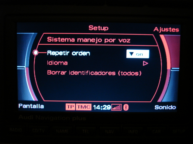

Mark Publicado 18 de Enero del 2007 Autor Denunciar Publicado 18 de Enero del 2007 Si accedemos al menu marcado anteriormente, veremos algo ASI; Responder

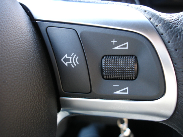

Mark Publicado 18 de Enero del 2007 Autor Denunciar Publicado 18 de Enero del 2007 Esto SI INDICA que tenemos SDS TOTAL en coche. Si no tenemos esta opcion, NO tenemos SDS (aunque el BT nos permita llevar el TELEFONO con la voz). A partir de aqui, Como se activa ? Pues lo normal, es que llevemos Volante MF, con lo que deberemos pulsar la siguiente tecla del volante (en su defecto, si tenemos el RNS-E configurado con el SDS IS PTT del menu Engeenering MODE, tambien lo podemos accionar a paritr de la TECLA del NAVI RETROCEDER CANCION, aunque perderemos dicha funcionalidad. Responder

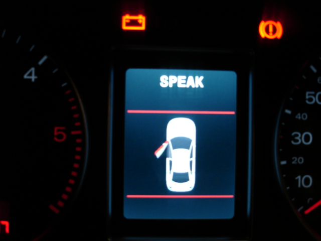

Mark Publicado 18 de Enero del 2007 Autor Denunciar Publicado 18 de Enero del 2007 Una vez pulsemos esta tecla, oiremos un pequeño pitido y en el FIS aparecera la palabra SPEAK. Responder

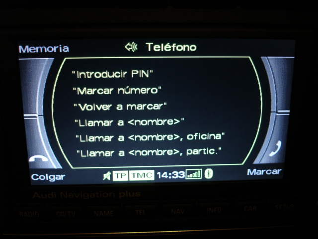

Mark Publicado 18 de Enero del 2007 Autor Denunciar Publicado 18 de Enero del 2007 A partir de aqui, podemos entrar en detalle de todos y cada uno de los comandos que tenemos en todas las opciones: AYUDA TELEFONO Responder

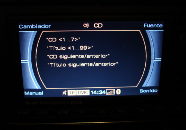

Mark Publicado 18 de Enero del 2007 Autor Denunciar Publicado 18 de Enero del 2007 AYUDA CD Responder

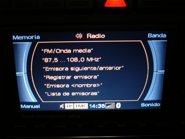

Mark Publicado 18 de Enero del 2007 Autor Denunciar Publicado 18 de Enero del 2007 AYUDA RADIO Responder

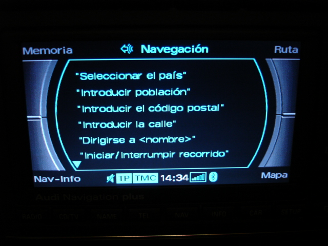

Mark Publicado 18 de Enero del 2007 Autor Denunciar Publicado 18 de Enero del 2007 AYUDA NAVEGACION Responder

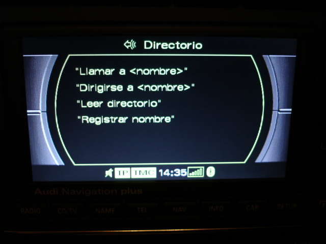

Mark Publicado 18 de Enero del 2007 Autor Denunciar Publicado 18 de Enero del 2007 AYUDA DIRECTORIO Responder
Mark Publicado 18 de Enero del 2007 Autor Denunciar Publicado 18 de Enero del 2007 En todos y cada uno de los menus anteriormente mostrados, la Amable Señorita nos indica verbalmente todas las acciones posibles, explicando ademas cada una de ellas, si es necesario. La maxima comodidad de este Servicio, sin duda, la encuentro en el Telefono y la Navegacion. Pues hacerlo todo por la voz, implica no tener que desplazar la vista ni las manos, ademas de ser mas rapido y comodo. En breve, colgre el video del cual estoy haciendo el UPLOAD. En cuanto este UPLOADO os pondre el link para que le hecheis un ojo. Tambien, si previamente se ha guardado como DIRECTORIO el telefono o direccion de algun familiar (Padres, Hermanos, Suegros, Amigos, etc... ) y se le ha asignado un NOMBRE VOCAL, llamar o programar la navegacoin es tan facil como: - Pulsar SPEAP - Decir : DIRGIRSE A "CASA" o - LLAMAR A "CASA" * (Donde CASA es el nombre vocal asignado, al cual se le ha dado una direccion y un numero de telefono) Decir que el numero de telefono y la direccion es ficticia, cualquier parecido con la realidad, es meramente casualidad, aunque dificil seria, pues he utilizado direcciones y telefonos de Terrassa.... pero nunca se sabe. Aun queda un ratito para el video, si quereis dar opiniones ya, pues hacedlo, y si quereis darlas con USO DE RAZON, esperar a que este el link del video. Saludos Responder
