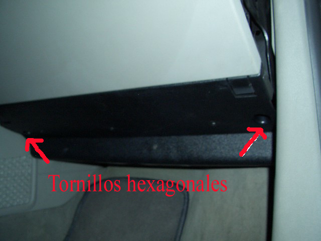

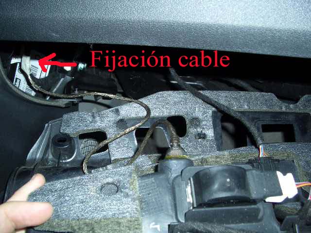

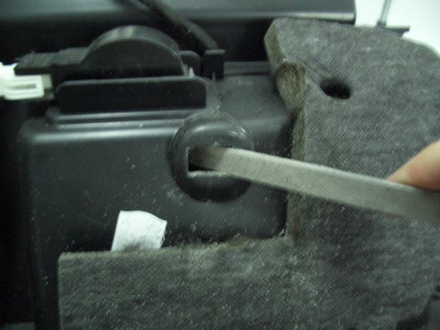

FSI Publicado 19 de Enero del 2007 Denunciar Compartir Publicado 19 de Enero del 2007 Wenas! Otra vez me puse manos a la obra.Ésta vez se trata de poner un adaptador a la Concert II para poder tener un 'cargador virtual' y tener que estar todo el dia cambiando cds... 1.¿Dónde comprar? Yo lo he comprado en ésta página de Ebay(ACCESO).Nos lo tienen que mandar desde China,pero según algunos foreros trabajan muy bien.Yo lo encargué el lunes pasado y a los 2 dias me han mandado el tracking day con fecha estimada de llegada el próximo martes. 2.¿Desde China?¿Muy lejos no? Si,pero hay que tener en cuenta que nos va a salir cómo mínimo unos 100 euros más barato de lo que nos puede costar aquí en España(de lo que conozco),así que hoy en dia no hay problema.Lo único que tardará más en llegar(media de una semana)...Es un sitio de fiar,tán sólo hay que ver los comentarios de sus clientes y si contactas con él/ellos lo serio/s que es/son... 3.¿Para qué radios sirve? Ahí mismo lo trae,pero os adelanto que para todas las Concert y Shimpony que son las que más abundan... 4.¿Precio? Son 77 del aparato y 27 del envío,así que por 104 euros lo tenemos en casa. 5.¿Difícil montaje? De momento sólo he puesto el cable USB(macho-hembra) al que uníré el Audiolink en la guantera.Ésto fué una tarea muy simple y la instalación que queda también será muy simple. ------INSTALACIÓN TOMA USB------- a)Desmontamos la guantera: Empezaremos desmontado la guantera.Viene sujeta por 6 tornillos.3 dentro de la misma(foto 1),2 debajo(foto 2) y uno lateral(foto 3).Quitamos primero los 2 de fuera,después los 2 de la derecha de dentro,después el lateral y por último el de la izquierda de dentro que nos queda.Ésto lo digo para que nos sea más rápido el desmontaje y que esté sujeta hasta los 2 últimos tornillos... Ahora liberamos las pinzas laterales del cable de la luz interior y lo quitamos...(foto 4)... b)Colocación toma USB(hembra,lógicamente...) Ya con la guantera fuera buscamos un sitio adecuado para instalar la hembra del USB.Yo decidí aprovechar un agujero que había en la guantera para que agrandando éste entrase la toma del cable...(foto 5) Con unas limas vamos poco a poco haciendo hueco para que la toma entre a presión...(foto 6) Ya con la toma presentada decidí pegarla con pegamento(Supergen)(foto 7).Eché de éste por las cuatro caras de la toma y lo dejé secar unos 5 minutos,pues no se va a tocar y se puede ir montando la guantera... c)Montaje de la guantera: Ahora hay que amarrar el cable USB a una zona cercana a la radio y que podamos llegar desmontando ésta...Yo lo puse con cinta de carrocero (negra mejor no por si no lo vemos...) al cable marcado en la foto 8.Enchufamos la toma de la luz de la guantera y atornillamos los tornillos en el orden inverso al desmontaje,es decir,lateral,interior izquierdo y el resto... ¿Problemas? Incomprensiblemente (mentira...) el tornillo de abajo a la izquierda no me enrroscaba ni a tiros y tuve que echar mano de la herramienta de la foto 8 para repasar roscas,gran invento.(no me acuerdo del nombre...) No he acabado el post pues cómo antes dije todavía no me ha llegado el aparato en cuestión,el martes lo pongo y acabo éste brico.El que lo halla comprado o quiera ir adelantando pasos aquí tiene... Un saludo y espero que os sea de vuestro agrado! Responder Enlace al comentario Compartir en otros sitios web More sharing options...

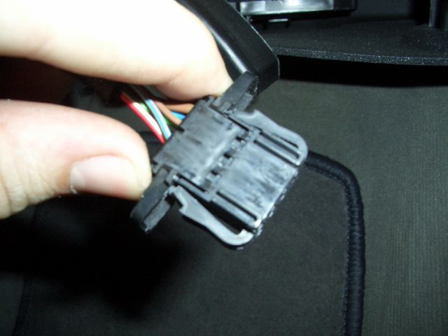

FSI Publicado 19 de Enero del 2007 Autor Denunciar Compartir Publicado 19 de Enero del 2007 FOTO 1 Responder Enlace al comentario Compartir en otros sitios web More sharing options...

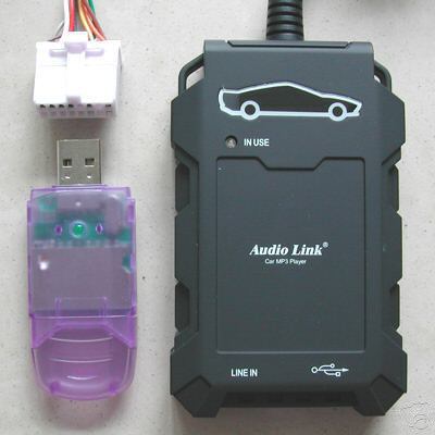

FSI Publicado 19 de Enero del 2007 Autor Denunciar Compartir Publicado 19 de Enero del 2007 FOTOS 2: Responder Enlace al comentario Compartir en otros sitios web More sharing options...

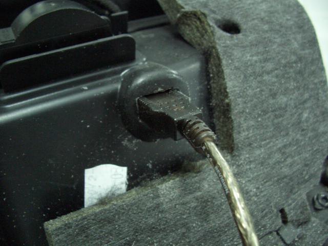

FSI Publicado 19 de Enero del 2007 Autor Denunciar Compartir Publicado 19 de Enero del 2007 FOTO 3: Responder Enlace al comentario Compartir en otros sitios web More sharing options...

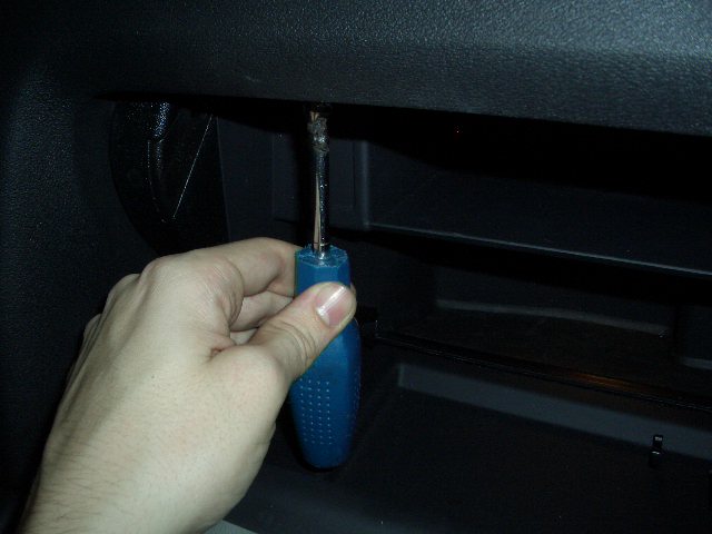

FSI Publicado 19 de Enero del 2007 Autor Denunciar Compartir Publicado 19 de Enero del 2007 FOTO 4: Responder Enlace al comentario Compartir en otros sitios web More sharing options...

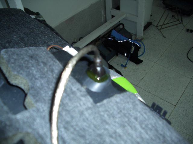

FSI Publicado 19 de Enero del 2007 Autor Denunciar Compartir Publicado 19 de Enero del 2007 FOTO 5: Responder Enlace al comentario Compartir en otros sitios web More sharing options...

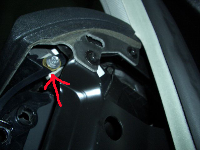

FSI Publicado 19 de Enero del 2007 Autor Denunciar Compartir Publicado 19 de Enero del 2007 FOTO 6: Responder Enlace al comentario Compartir en otros sitios web More sharing options...
