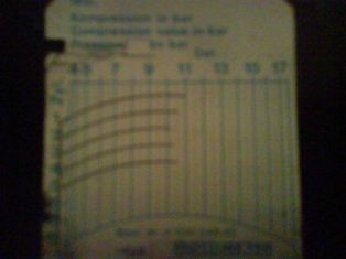

He mirado las compresiones al cambiar las bujias, teneis o sabeis las vuestras para comparar?.
El meca dice q estan correctas con mas de 200.000 km.
el tuyo no es un 2.2T
entonces deberian de andar por los 9,2 no por 11
el mio daba entre 9,2 y 7,3 y cuando cambie segementos subieron a 9,3 y el que menos (el del medio jeje) 8,9 o mas.
Segun me han dicho las compresiones correctas pueden estar entre 9,2 incluso hasta 15.
Si que es un 2.2 T. de todas maneras lo mas importante es q no haiga mucha bariacion entre cilindros.
